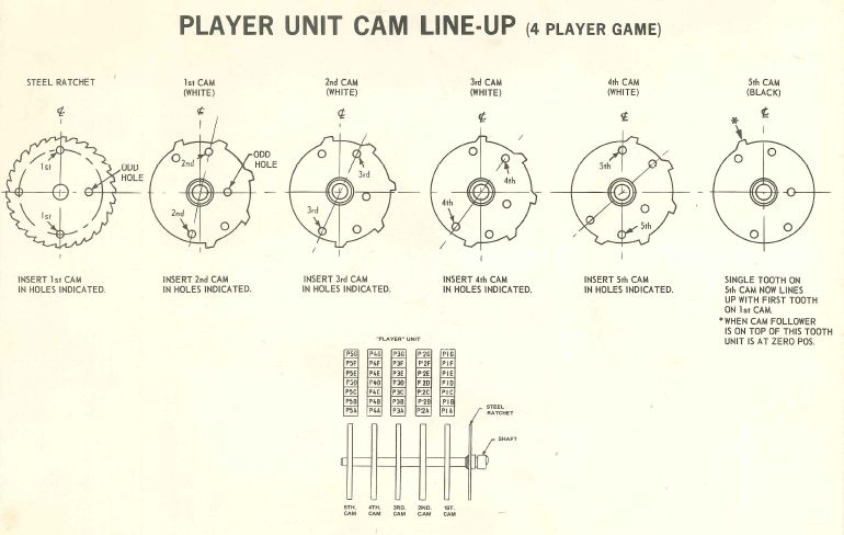

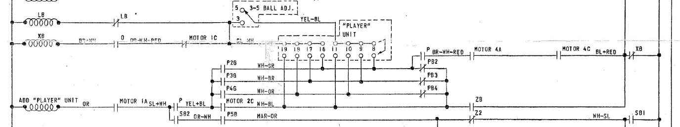

Volley Geschrieben 8. April 2014 Geschrieben 8. April 2014 Hier noch der Schaltplanausschnitt. Die Kontakte P2G, P3G, P4G und P5G sitzen hinten an der Player Unit auf der Achse. Schalten die wirklich sauber? Das gilt vor allem für P5G... Wichtig ist auch der obere Stromweg über das P-Relais-Kontakt und die beiden Motorkontakte 4a und 4C.
Volley Geschrieben 8. April 2014 Geschrieben 8. April 2014 Hier die Kontakte an der Player Unit. Die fraglichen Kontakte liegen alle ganz oben. Man könnte jetzt diese Kontakte einzeln mit einem kleinen Stückchen Papier stilllegen (isolieren) und so relativ einfach rausfinden über welchen Stromzweig der überzählige Impuls kommt...

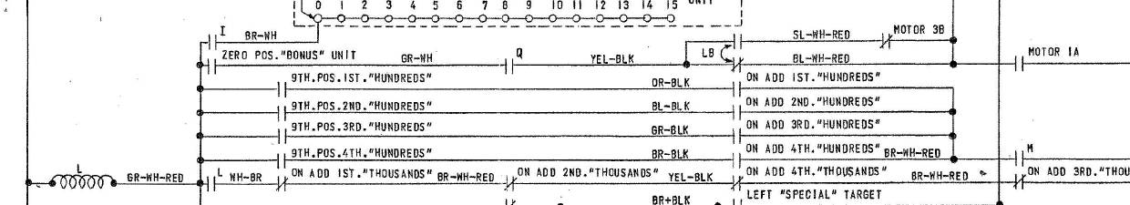

Jogi54 Geschrieben 21. April 2014 Autor Geschrieben 21. April 2014 Leider noch ein Problem! Beim zweiten Spieler findet kein Übertrag vom hunderter auf das tausender Zählwerk statt. Kontakte am Zählwerk sind ok und das tausender Zählwerk zählt bis auf die übertragenen Punkte auch sauber.
Volley Geschrieben 21. April 2014 Geschrieben 21. April 2014 Fehler ist definitiv nur beim 2ten Spieler?
Volley Geschrieben 21. April 2014 Geschrieben 21. April 2014 Laut Plan können das dann nur zwei Kontakte sein: Der 9er-Kontakt am 100er Zählwerk oder ein Schliesskontakt am 100er Relais. Das sind die einzigsten Kontakte die es individuell für jeden Spieler gibt. Falls die Kontakte OK sind könnte auch am 100er Zählwerk oder am 100pt Relais ein Kabel ab sein.
