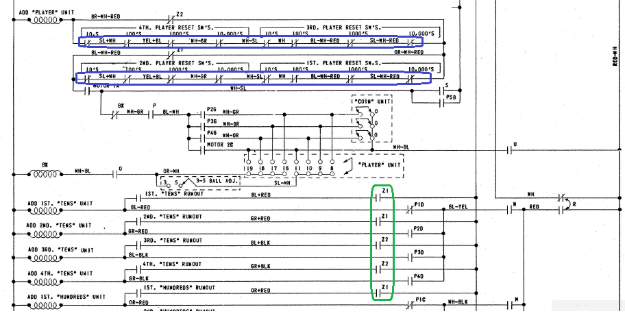

Ich glaube, beim 300 ist es anders?
Auf den Zählwerken ist je ein Kontakt, der bei Null öffnet. Der hat ist mit der Zählwerkspuel verbunden (gleiche Kabelfarbe). Dieser Kontaktist dafür da, daß die Zählwerke bis zur Null laufen und dann stehen bleiben (Nullstellung = Offen = keine Impulse zur Spule).
Und ein Kontakt, der bei Null schliesst. Das istd er Kontakt, der die Nullstellung "weitermeldet". Wenn der zu früh (oder immer) zu ist, springt die Playerunit weiter auf den nächsten Schritt und schliest den Reset ab. Der ist auf den nicht-nullenden Zählwerken nach meiner Meinung verdächtig.
vor 11 Stunden schrieb steve:
Richtig, zuerst wird Spieler 1 auf "0" gesetzt (funktioniert immer), dann geht er weiter zu Spieler 2 (funktioniert ...
Das sollten nur 2 "Gruppen" sein, die Relais Z1 und Z2. Im 1. Schritt werden alle Zählwerke von Player 1+2 zusammen auf Null gestellt und im nächsten Schritt alle Zählwerke von Player 3+4 zusammen. (Der einzige Unterschied von Player 1 und 2 sollte sein, daß die Zählwerke mit den größten angezeigten Werten zuerst fertig werden.)
