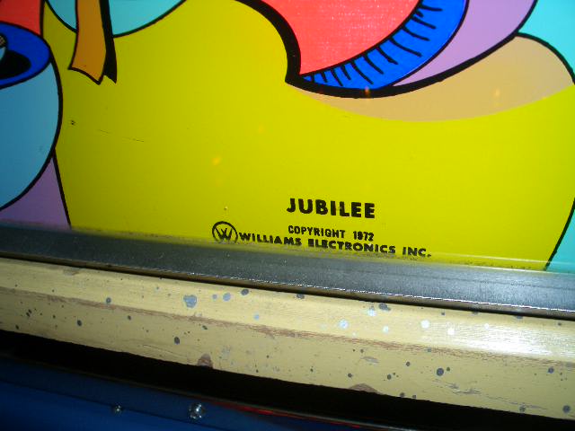

sooo, endlich geschafft, heute Nachmittag die Kurve in Heffingen zu nehmen und somit auch bei 'mcc' zwecks Plausch und Foto-shooting, Berichte in Kürze, hier ein kleiner Vorgeschmack
und
@ Claude
des Rätsels Lösung zum flyer, ich habe den 2-Spieler
Posted
