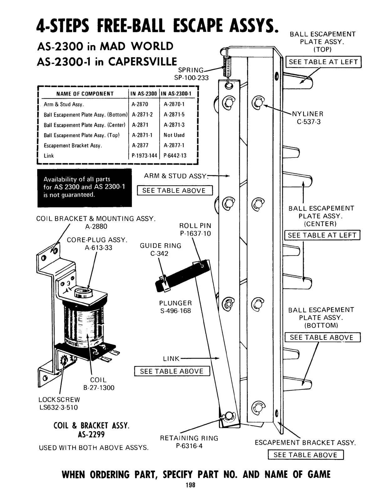

Volley Posted November 12, 2011 Posted November 12, 2011 So, hier noch mal mit Bild! Das Tor zum Krater A muss offen sein, wenn sich keine Kugel im Krater befindet. Wenn Du eine Kugel in den Krater schiesst, wird als erstes Kontakt B betätigt. Damit wird das Kratertörchen A geschlossen und eine neue Kugel im die Abschussrinne geworfen. Wenn Du den Pilz D 3x triffst, wird die Kugel im Krater durch eine mechanische vorrichtung immer etwas nach unten befördert und beim dritten Treffer auf das Spielfeld gegeben. Dabei läuft die Kugen über Kontakt C. Dieser öffnet dann das Kratertörchen A wieder! Die Rollover (E, F, G) öffnen bzw schliessen das Abzugstörchen I oder aktivieren bzw deaktivieren den Kicker H So sollte es sein. Ist das bei dir anders?
Volley Posted November 12, 2011 Posted November 12, 2011 So eine ähnliche Mechanik müsste unter dem Kratergeng verbaut sein. Die sorgt dafür das der Ball in drei Schritten nach unten befördert wird...

Horst Posted November 12, 2011 Author Posted November 12, 2011 So eine ähnliche Mechanik müsste unter dem Kratergeng verbaut sein. Die sorgt dafür das der Ball in drei Schritten nach unten befördert wird... So, hier noch mal mit Bild! Das Tor zum Krater A muss offen sein, wenn sich keine Kugel im Krater befindet. Wenn Du eine Kugel in den Krater schiesst, wird als erstes Kontakt B betätigt. Damit wird das Kratertörchen A geschlossen und eine neue Kugel im die Abschussrinne geworfen. Wenn Du den Pilz D 3x triffst, wird die Kugel im Krater durch eine mechanische vorrichtung immer etwas nach unten befördert und beim dritten Treffer auf das Spielfeld gegeben. Dabei läuft die Kugen über Kontakt C. Dieser öffnet dann das Kratertörchen A wieder! Die Rollover (E, F, G) öffnen bzw schliessen das Abzugstörchen I oder aktivieren bzw deaktivieren den Kicker H So sollte es sein. Ist das bei dir anders? Nein, es ist bei mir so wie Du beschreibst.
