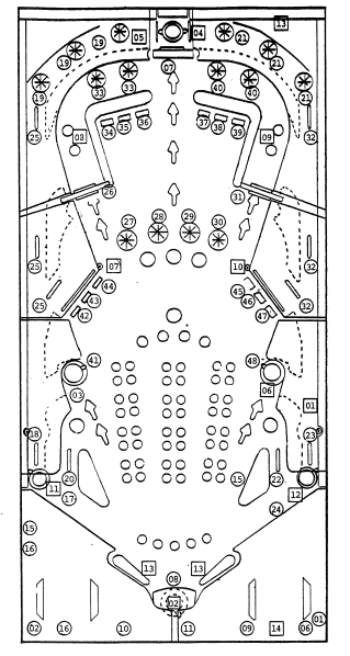

  3. Die RUNDEN Nummern sind die Kontaktnummern, die ECKIGEN sind die Spulen!
  4. Vielen Dank schon mal. An diese Tests mache ich mich morgen.

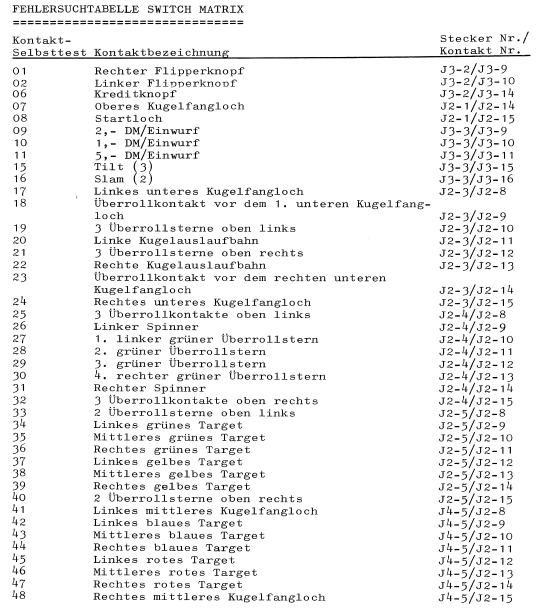

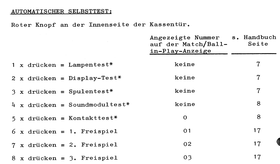

  5. Wenn du die Targets testest, bitte immer nur 1 Target versenken und nach dem Test wieder hochstellen bevor das nächste Target versenkt wird!
  6. Geh als ertes mal in den Selbsttest für die Kontakte. Vorher bitte alle Kugeln rausnehmen (3 Stück) und die Targetbänke hochsetzen (mit der Hand resetten). Dann im Game Over Modus den kleinen Knopf in der Kassentür 5x drücken! Er müsste auf dem Ball Zähldisplay jetzt "0" anzeigen! Falls nicht, bitte den angezeigten Kontakt checken! Die Anzeige muss "0" anzeigen! Hier die Tabelle der Kontakte: Und hier wo sie zu finden sind: Wenn dann alles OK ist, also "0"angezeigt wird, bitte JEDEN Kontakt einzeln mit der Hand betätigen und schauen, ob die RICHTIGE KJONTAKTNUMMER auf dem Display angezeigt wird! Ergebnisse dann bitte hier posten!
