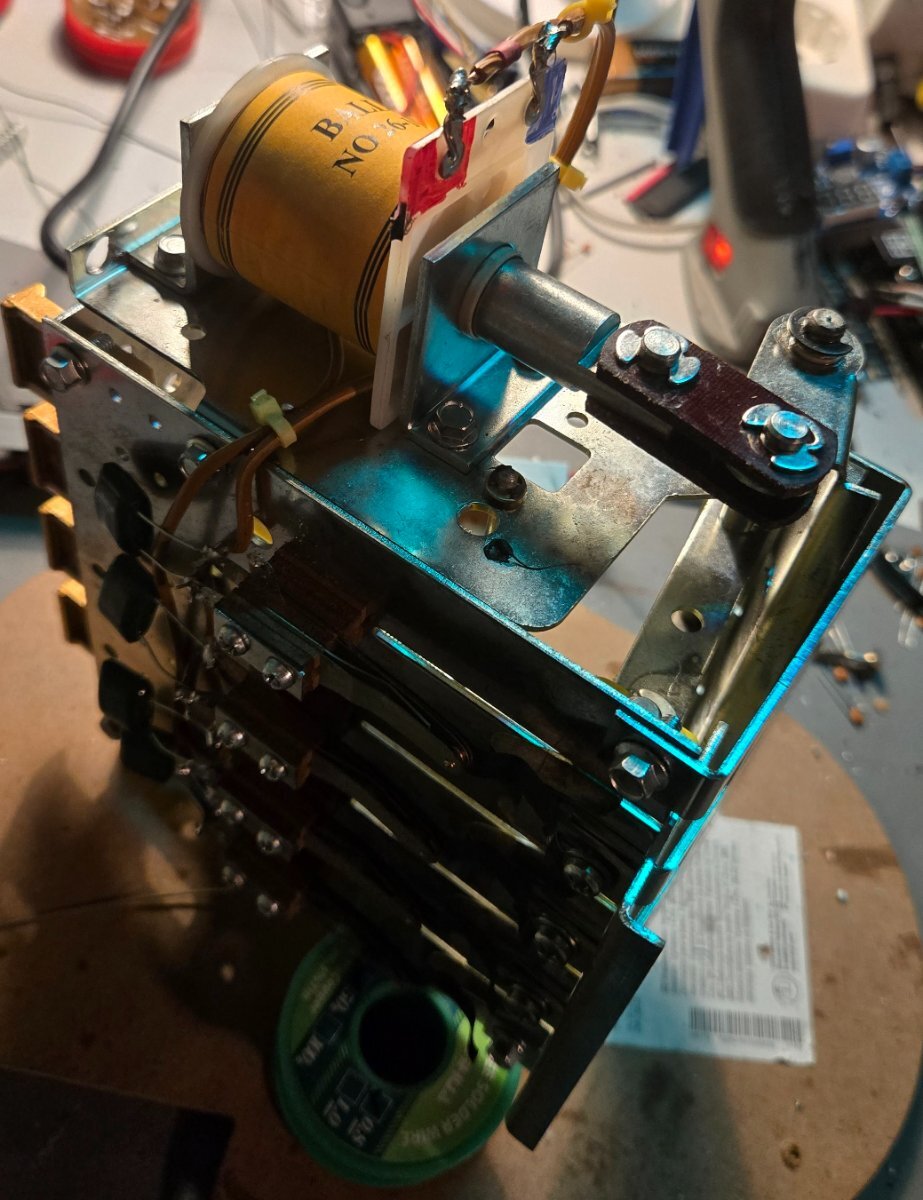

Verkabelung eines Droptargets mit 4 Targets
Volley antwortete auf AndyJ's Thema in REINIGUNG & PFLEGE, RESTAURATION
Du könntest zum Beispiel diese Kontakte verwenden: Link -

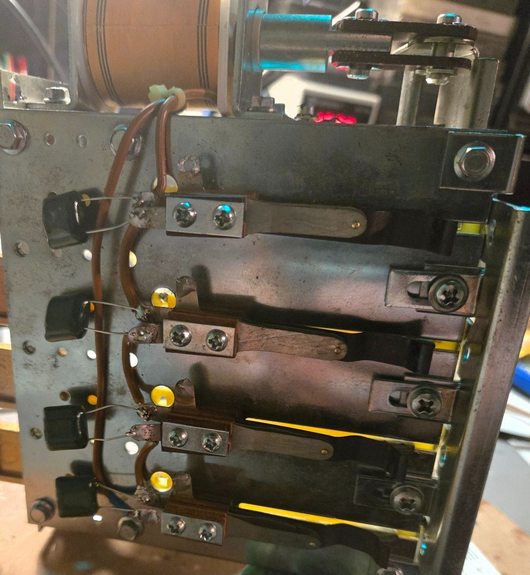

Auf dem ersten Bild diehst du ein paar Löcher in der Unterseite. Wenn Du genau mittag da jeweils ein zusatzloch bohrst, kannst Du dort (mit Zusatzlöchern/Gewinde) 4 Kontakte verbauen die durch die getroffenen Targets geschlossen werden! Damit hast du deinen Summenkontakt wie er früher bei EM-Flippern üblich war. An den seitlichen Kontakten wird nur der Impuls für die Punkte angegriffen! So sah das früher aus: -
AndyJ antwortete auf AndyJ's Thema in REINIGUNG & PFLEGE, RESTAURATION
Ist Teil meines Bastelprojekts und ich wollte zumindest "auf dem Tisch" das Gerät zum Funktionieren kriegen. Also einfach ein beliebiges Target nach dem anderen kippen und wenn #4 fällt, löst das die Spule aus... Du meinst, "so" ginge das gar nicht? Also gibt es da nix zu verstehen, was ohne ein Mindestmaß an Elektronik gar nicht gehen kann? Dann müssen theoretisch alle 4 Switches nur S-förmig in Reihe gelötet werden, damit das mitspielt? Aber vielen Dank. Ich zweifel' seit Tagen an mir und zerbrech mir den Kopf um den Kram...🥲🙈 -
Ich denke mal das ist ein elektronischer Flipper. Die erkennen am Impuls den die Tragets beim Fallen welche Targets "unten" sind und speichern das im RAM. Einen Summenkontakt wie ihn EMs hatte gibt es da nicht mehr! Auf dem zweiten Bild siehst du unten die 4 verbundenen Anschlüsse. Das ist eine Leiotung der Switch Matrix die bei allen 4 Kontakten gleich ist. Deswegen die Verbindung untereinander. Der oberste Kontakt ist der Ausgang des Schalters. Dort ist nur der rechte Schalter belegt, die anderen Kabel fehlen! Ich denke mal das du irgendeinen Bally Flipper reparieren willst. Oder ist das ein Bastelprojekt? Die Kontakte an der Seite werden wenn das Target getroffen wird nur kurz geschlossen für den Impuls (Probier es mal aus mit der Hand)! -
Die "dem Betrachter am nächsten" liegenden Fahnen waren wohl mal verlötet, jedoch nur ganz rechts ist 1 Kabel noch dran. Zwischen den Kontakten der mittleren Lage existieren die sichtbaren Verdrahtungen mit Kondensatoren oder Sperrdioden? Leider keine Ahnung, wie ich sowas teste... -
AndyJ erstellte Thema in REINIGUNG & PFLEGE, RESTAURATION
Ich hab eine o.g., gebrauchte Einheit mit EINER Reset-Spule und peile nicht, wie die 4 Blatt-Taster in Serie geschaltet werden sollen, damit nach dem Fall aller 4 Targets die Spule auslöst. Die Spule hat nur 2 Lötfahnen. Die "Schalter" sind an einer der Reihen der Laschen alle verbunden (mit Dioden?). Da dazu keine Platine, Matrix, Steuerung etc. existiert, wollte ich fragen, ob hier jemand sagen kann, wie + und - an den Schaltern angebracht werden müssen? Hab damit ein Kabel rechts an einer der Laschen und je 1x an der Spule "geerbt". Egal was ich wo dran halte, nur das 1. Target mit dem a gelöteten Kabel löst die Spule aus. Wie müssen die weiteren drei Schalter dazu geschaltet werden? Hab mit der SuFu leider nichts dazu finden können. Danke sehr und viele Grüße Andy -
