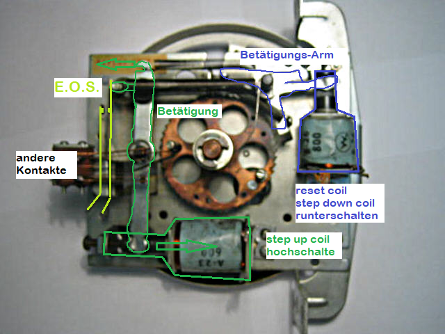

F'lip antwortete auf Truebi's Thema in TECHNIK - ELEKTROMECHANISCHE GERÄTE (EM)
Ein E.O.S. -oder End Of Stroke- ist dem Namen nach ein Kontakt, der am Ende eine Hubweges schaltet. Die Flipperfinger-E.O-S- kennst Du bestimmt. Kennst Du z.B. auch den Replay-Unit-E.O.S., der den Knocker betätigt? Der "Bonus Unit End of Stroke" st ein Kontakt, der schon mal auf der Bonus-Unit sitzt. Und zwar an einer stelle, wo er beim Anziehen eines Plungers, wenn der bis zum Ende angezogen ist, öffnet. Hier mal ein Beispielbild: - Heute

Truebi antwortete auf Truebi's Thema in TECHNIK - ELEKTROMECHANISCHE GERÄTE (EM)
Nun ein weiterer bestehender Fehler: Das Advance Bonus Relais wird normal ausgelöst, bleibt dann aber hängen. ( laut, irgendwann nach einigen erneuten Schaltungen löst er sich mal ) Laut Plan löst der "Bonus Unit End of Stroke" das Relais, aber finde ich nicht, was oder wo kann er sein? Freue mich über Hilfe und auch eine Erklärung im Plan, damit ich langsam!!! ihn verstehe werde. Danke schön. Der Schaltplan ist am Anfang meiner Fragen. - Früher
