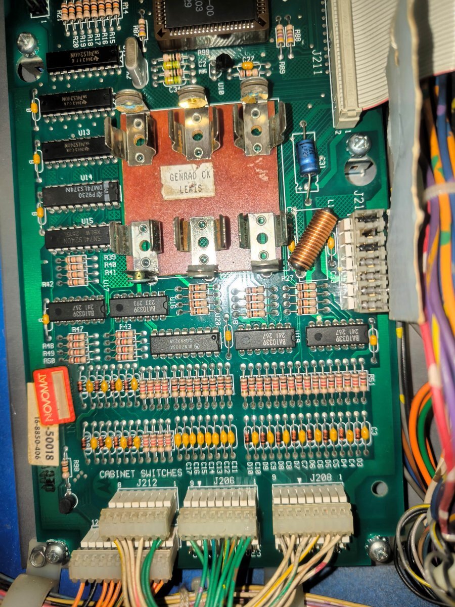

Williams White Water: Check Fuse F114/F115 & Sound Board U15 CkSum Error
sunshine antwortete auf Flyingpat's Thema in TECHNIK - WPC BALLY/WILLIAMS/STERN
Die Fehlermeldung Check F114 und F115 bedeutet, dass der Flipper vermutet, dass die 12V für die Schatermatrix fehlen. Zur Erklärung, wenn du in den Schaltertest gehst, siehst du, dass es eine Matrix von 8x8 also 64 Schaltern gibt. (Nicht bei jedem Gerät werden alle benötigt, trotzdem ist die Anzeige immer 8x8). Der Schalter Nummer 24 ist immer gebrückt. Dazu befindet sich eine Diode auf der kleinen Platine neben der Kassentür. Wenn der Schalter aktiv ist, weiß der Flipper, dass die 12 V da sind. Ist er nicht aktiv wirft er diese Fehlermeldung aus. Die beiden Sicherungen F114 und F115 sichern die 12V ab. Das erste, was du machen musst ist in den Schaltertest gehen und schauen, ob Schalter 24 aktiv ist. Aktivierte Schalter werden mit einem kleinen Kästchen dargestellt, nicht aktivierte mit einem Punkt. Wenn die 12V tatsächlich fehlen, siehst du nur Punkte. Ist dem so, nimm bitte beide Sicherungen raus und miss sie durch. Sind die Sicherungen in Ordnung, miss bitte an Testpunkt TP8 ob dort wirklich 18 V anliegen und an TP3, ob dort wirklich 12 V anliegen oder was anderes. Jeweils gegen Masse (hierzu kannst du das Blech an der Rückwand nehmen). Die Widerstände und LED 3 sind zu 99,9999% nicht das Problem. Auf dem Foto sieht es so aus, als wären die Batterien mal ausgelaufen. Sind ICs oder Leiterbahnen darunter angegriffen? Mach bitte ein Foto vom kompletten unteren Drittel der CPU. Grüße André edit: nochwas, wenn alle Lichtschranken (Optos) ausgefallen sind, kommt diese Fehlermeldung auch. Wenn Schalter 24 an ist, dann halt mal deine Finger in die Lichtschranke(n) an den Rampeneingängen. Evtl. ist auch das Optoboard unter dem Spielfeld kaputt oder ein Kabel ist ab. -
Flyingpat antwortete auf Flyingpat's Thema in TECHNIK - WPC BALLY/WILLIAMS/STERN
Flipper aus, Flachbandkabel zwischen CPU und Treiber mehrmals ab/auf gesteckt, Flipper ein habe ich gemacht. Leider leuchtet die LED 3 weiterhin -
Volley antwortete auf Flyingpat's Thema in TECHNIK - WPC BALLY/WILLIAMS/STERN
LED3 sollte "aus" sein. Laut LED 1 und LED 6 sind die Spannungen über F114 und F115 vorhanden. Schalt das Gerät mal aus und zieh das Flachbandkabel zwischen CPU und Treiber so 2-3x ab und steck es wieder auf. Dann wieder einschalten. Bleibt der Fehler? -
Die Fehlermeldung (Check F114/F115) kriege ich direkt nach dem einschalten. Die LED1 und die LED6 leuchten auf dem Power Driver Board (siehe Foto). Ebenfalls leuchtet aber auch LED3 und diese geht erst aus, wenn ich ins Menu (Einstellungen, Tests, etc.) einsteige. Liegt es evtl. daran? P.S. Das mit den Widerständen glaube ich dir gerne - vermutlich bin ich durch die Meldung "Sound Board U15 CkSum Error" und auf dieser Fehlersuche zu stark vom eigentlichen Problem abgekommen... IMG_20251215_143112.pdf -
Du bekommst die Fehlermeldung (Check F114/115) direkt nach dem Einschalten? F114 sichert die 18V Lampenmatrix ab F115 Sichert die 12V Switch Matrix ab Aus den 18V (leuchtet LED6?) macht er die 12V (LED1) Leuchtet die? (ALLES AUF DEM POWER DRIVER, NICHT AUF DER CPU) Denke deine Widerstände sind das völlig unschuldig! - Früher

Mit Orange wären es 10 Kiloohm! Ich schau mir morgen mal die Pläne an! -
Danke für die rasche Antwort. Mit etwas Geduld und Zeit kann ich die Wiederstände mit grösseren Normabweichung gut einmal austauschen. Da kein Wiederstand defekt ist, meinst du, dass kann trotzdem die Ursache für die Fehlermeldung sein und dass ich kein Spiel mehr starten kann? P.S. die Farben der Wiederstände ist nicht ganz die selbe und aus dem Bild geht dies etwas unklar hervor. Einmal sind es die Farben "braun-schwarz-rot-gold" und einmal "braun-schwarz-orange-gold" -
Hallo Volley Vielen Dank für deine rasche Antwort. Das mit dem original und nichts wild tauschen stimmt natürlich. Ich habe die Werte gemessen und die Ergebnisse anbei in einem PDF aufgelistet. Etwas tief erscheinen mir die Werte mit ca. 500 Ohm bei R16-18 sowie R20. Ebenfalls habe ich in der Reihe R51 zweimal 775/760 einen etwas tiefen Wert. Aufgefallen ist mir, dass R14-21 die gleichen Wiederstände sind wie R39-42, diese jedoch ziemlich andere Werte aufweisen? Zudem habe ich festgestellt dass, wenn ich mit meinem Multimeter die Wiederstände messe, normalerweise die gleichen Werte erhalte, egal auf welcher Seite ich die schwarze oder rote Messspitze ansetze. Bei der Reihe von R14-21 ist dies aber nicht der Fall und so zeigt beispielsweise R14, R15 und R19 keinen Wert an und die restlichen ca. 315? Mir ist auch noch aufgefallen, dass der Wiederstand bei W16 fehlt. Der sieht abgeknipst aus und ist vermutlich schon lange so - wohl nicht die Ursache. Evtl. findet sich die Ursache auch beim Start des Flippers. Wenn ich diesen Einschalte, sucht er beim Whirlpool und Multiball Kick-back nach Kugeln (ein Video - leider auch verkleinert noch 10 MB gross, hätte ich verfügbar). WPC CPU Board - Ohm Werte Resistoren.pdf -

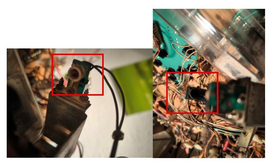

Hello my hero, ich darf einen kleinen Triumph vermelden. Dank Deiner ausführlichen Erläuterung hast Du meinen ganzen Flippertraum gerettet. Wenn der Begriff "Game Changer" JEMALS eine passende Anwendung gesucht hat, wurde sie mit Deiner Beschreibung gefunden. Ich danke Dir 1.000 mal dafür. Die Beschreibungen über die Drahtstärken waren letztlich das Entscheidende, anstatt (wie so oft gefunden) anhand einer x-beliebigen Spule links/mitte/rechts zu annoncieren, was bei der vorliegenden Spule eben zum Chaos geführt hat. Hach, was ist das schön. Du kannst echt nicht ermessen, was das bedeutet, wenn man so blank ist und ein paar Zeilen einem soviel Mühe, Zeit (und auch Geld) retten. Ich wünsche Dir eine gute Zeit und wenn es o.k. ist, poste ich ab und an mal was von meinem ArtDecoPolis, auch ohne Probleme, nur Fortschritte. Ich verbeuge mich. Liebe Grüße Andy
Rechts / Links ist so eine Sache. Muss nicht immer gleich sein bei verschiedenen Herstellern. Du siehst an einem Anschluss 2 Drähte. Einen dicken und einen dünnen. An diesen Anschluss kommt ein Kabel des EOS. Das andere Kabel und ein Stromkabel kommen an den Kontakt wo das Dünne Kabel ist. Der EOS ist im Ruhezustand GESCHLOSSEN!. Das andere Stromkabel kommt an den Anschluss mit dem Dicken Kabel. Ich schau morgen mal nach einem Bild! Die Gottlieb Spule hat/braucht normalerweise nur 28V
Also mit "dicker Spule" ist die mit dem dickeren Draht gemeint? Rechte Lasche, ja? Die Haltespule hat den dünneren Draht und ist die linke Lasche?
Die Gottlieb A 17875 SS. Also: Mitte= Pluspol 42VDC; rechte Lasche der Spule =an die "innere" Lasche des EOS; linke Lasche der Spule =an die "äußere" Lasche des EOS und von dort zum Spieltaster und wieder zurück zum Minuspol des 42VDC-Trafos. Somit sollte der Stromfluss egtl. exakt so verlaufen, wie Du es beschriebst. Auf dem Tisch mit dem Labornetzteil (und nur ~20V) = alles gut (Kick und Halten), eingebaut mit dem anderen Netzteil, spinnen 3 solcher Schaltungen und es ist ein Auf und Ab.... ich heul' gleich, ehrlich... selbst ohne den Taster. Direkt plus und minus an das Teil und es zieht an, fällt ab, zieht an, fällt ab... ich versteh es einfach nicht.
Welche Flipperspulen hast Du verbaut?
Wenn Du mit DC arbeitest bleiben die Dioden drin! Nur bei AC müssen die raus. Ich hab bei meinem Projekt auch moderne Netzteile von Meanwell drin. Geht ohne Probleme. Musst halt nur darauf achen wo du Plus und Minus anlegst. Die Flipperspule hat 2 Wicklungen. Die Dicke ist die Kraftspule, die dünne die Haltespule. Diese wird normalerweise durch den EOS überbrückt, damit die Kraftspule volle Power hat. Ist der Flipperfinger dann angezogen, öffnet der Kontakt und der Strom fliesst über beide Wicklungen! Das KFZ Relais ist nicht wegen den Flipperkontakten. Da musst du aber Hochstromkontakte mit Wolframnieten nehmen (gibt es auch beim Link). Das Relais schalten den Strom bei Game Over ab. Du willst ja nur im Spiel flippern. Das selbe gilt auch für die anderen Spulen.
Hab das gerade in einem anderen Thread von Dir gelesen: Müssen die Freilaufdioden rausgepetzt werden? Kann das das Problem sein? Warum funzt es auf dem Tisch mit dem Labornetzteil?... nur ein Gedanke
