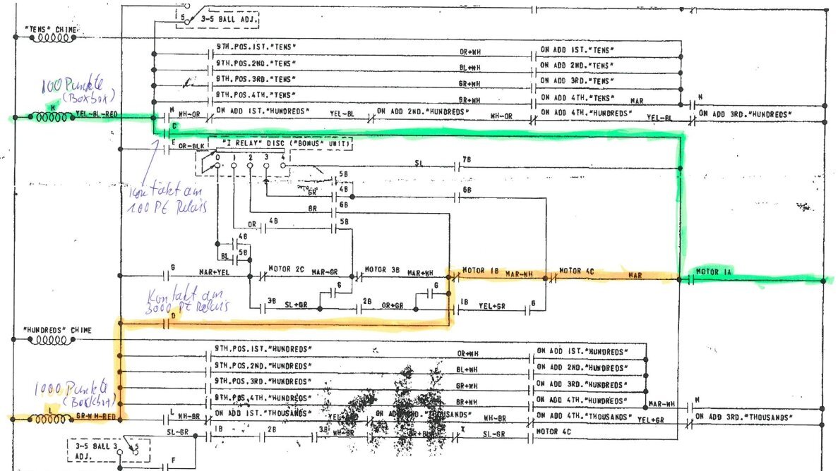

So, nun mal was zum Testen: Beiden (500 & 3000 Pt) gemeinsam ist, das der Impuls über den Scoemotorkontakt 1A gepulst wird! Das ist der unterste Kontaktsatz am Kontaktstapel 1 des Scoremotors. Das wäre mein erster Kandidat für diesen Fehler. Bitte da den Kontakt richtig säubern und justieren! Ich nehme immer eine kleine Nagelfeile zum reinigen und einen Kontakthaken zum justieren. Achte auch darauf ob die Kabel am Kontakt gut verlötet sind. Da gibt es öfter mel kalte Lötstellen. GRÜNER STROMPFAD Im Falle der 500 Punkte wird dann der Kontakt über das 500 Punkte Relais ("C") zum 100 Punke Relais in der Backbox ("M") geführt. Du solltest checken ob die Kontakta am 500 Pt Relais ("C") ebenfalls sauber und richtig justiert sind. GRÜN-GELBER STROMPFAD Im Falle des 3000 unkte Relais ("D") ist der Stromweg fast identisch. Der Unterschied ist das der Impuls von Kontakt 1A des Scoremotors zusätzlich über die Kontakte 4C und 1B des Scoremotors geführt werden die bewirken das der 4.te und 5.te Impuls des Scoremotorkontaktes 1A nicht über das 3000 Punkte Relais ("D") an das 1000 Punkte Relais ("L") in der Backbox geführt werden. Dort kommen (durch das öffnene von Scoremotor Kontakt 4C bzw 1B) nur 3 Impulse, also 3000 Punkte an! - Gestern

Leider hab ich keinen Schaltplan vom Flipper, aber so ad hoc fallen mir folgende Sachen ein: Kontakte am 3000er Relais Kontakte am 500 Relais Kontakte am Scoremotor (da kommen die Impulse her) Eventuell laufen die Impulse noch über andere Relais, ohne Plan ist das aber schwer zu sagen. Ist aber definitiv ein Kontaktproblem! - Früher

Ein Freund hat sich einen Royal Flush zugelegt, nachdem er vorher überhaupt nicht wollte sind jetzt noch 2 Fehler übergeblieben, die wir nicht finden... An der Drop Target Bank ist nach Abschuss der Targets, noch ein Button " 500 Points when lit ". Wenn der leuchtet und getroffen wird zählt er aber nur 100 Punkte. Das 500 Punkte Relay zieht an und er zählt genau einmal 100 Punkte anstatt 500. Dasselbe passiert mit dem 3000er Relay, es zählt auch nur einmal 1000 Punkte. Woran könnte das liegen??? Gruß Frank

Hallo Frank, ich habe keinen Firecracker und finde kein gutes Bild vom Spielfeld. Ich vermute, Du meinst den Lampenkreis, den ich grün markiert habe? Im rechten Bild habe ich den übersetzt, da steht nirgens "Bonus verloren" oder "Bonus Reset". Ging der vielleicht vorher nicht richtig und jetzt arbeitet er korrekt?
