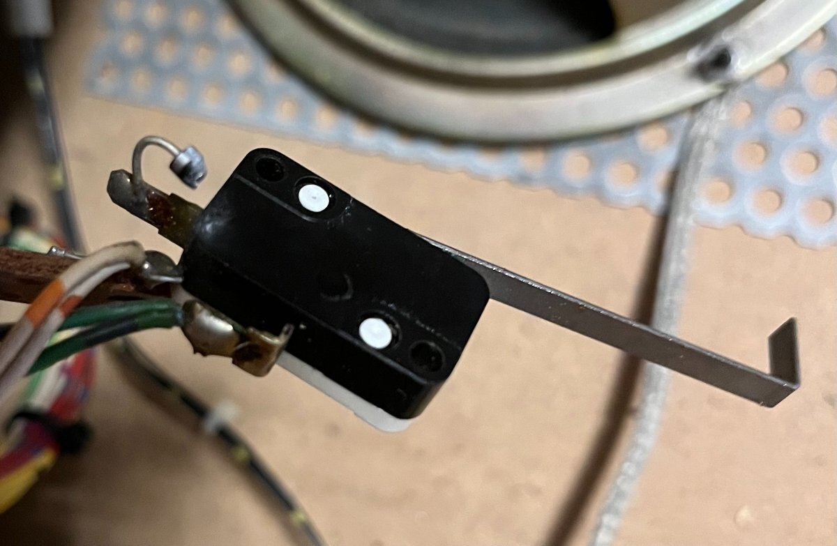

    Hier das bild des Schalters der Leiter

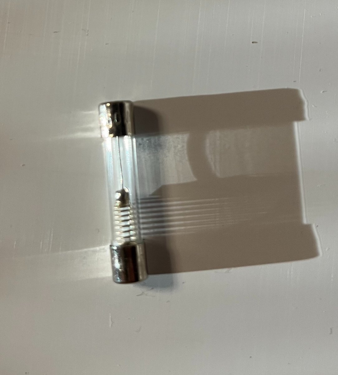

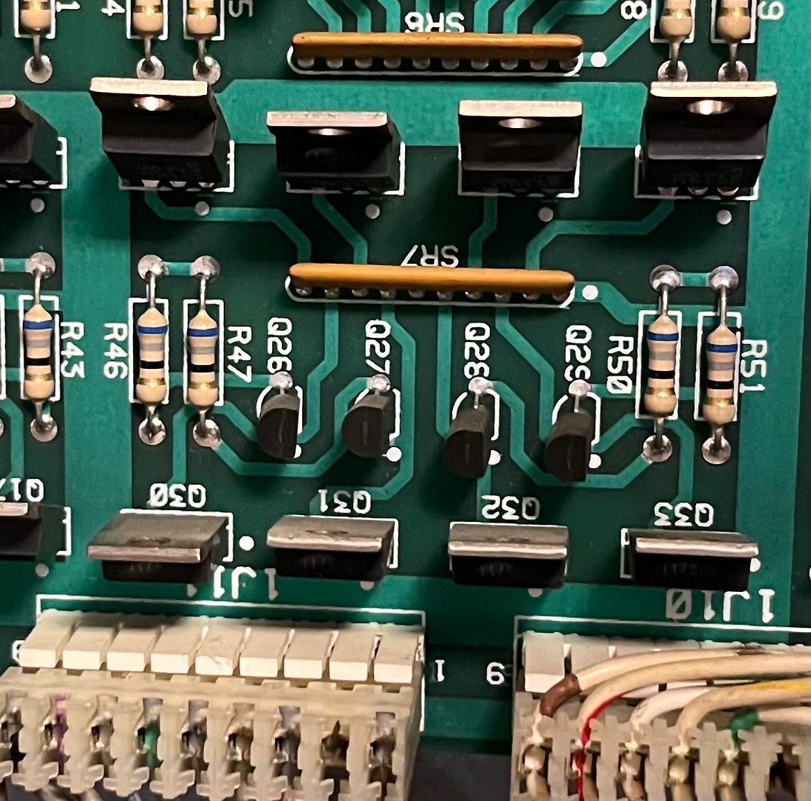

    ALso so weit ich das beurteilen kann als anfäger ist die Sicherung in Ordnung!? Mit einem Multimeter gemessen kommt ein Signal durch wenn das was heist. Die Q33 und Q29 sehen gut aus oder heist das nichts? Jetzt ist mir noch aufgefallen bei dem ganzem das am Leiter Schalter der den Leiter Motor abschalten soll wenn diese abgesenkt ist eine, ich glaube man nennt es Diode abgebrochen. Weil der Motor durchläuft die ganze Zeit. Ich füge gleich mal ein Bild hinzu. Und die Linke Rampe also die Spule die die Rampe senken soll macht auch kein muchs mehr 😕 Die sie nach oben drückt funktioniert. Also, soweit ich das als Anfänger beurteilen kann, ist die Sicherung in Ordnung. Mit einem Multimeter gemessen kommt ein Signal durch – wenn das etwas heißt. Die Q33 und Q29 sehen gut aus – oder bedeutet das nichts? Können diese trotzdem defekt sein? Jetzt ist mir noch aufgefallen, dass am Leiterschalter, der den Leitermotor abschalten soll, wenn dieser abgesenkt ist, eine – ich glaube, man nennt es Diode – abgebrochen. Der Motor läuft deshalb die ganze Zeit durch. Ich füge gleich ein Bild hinzu. Und die linke Rampe, also die Spule, die die Rampe senken soll, macht auch keinen Mucks mehr 😕 Die Spule, die sie nach oben drückt, funktioniert hingegen.

  8. Den Unterlagen nach gibt es eine Sicherung für das Outhole! Nennt sich "left Playfield Fuseholder" Sollte sich bei hochgekapptem Spielfeld auf der LINKEN Spielfeldunterseite befinden. Ist eine 2,5A Sicherung. Funktioniert die Outholespule danach nicht oder zieht die Spule beim einschalten schon dauerhaft an, musst du den Treibertransistor erneuern! Der zuständige Treiber ist Q33 (TIP122) auf dem Treiberboard. Den Vortransistor Q29 (2N4401) würde ich gleich mit tauschen!
  9. Bestell sicherheitshalber auch einen 74HCT273 mit (IC 2)!
