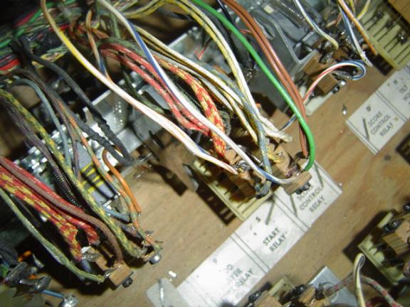

Medusa Geschrieben 6. Juni 2008 Geschrieben 6. Juni 2008 Alle die diese Spiele kennen, werden mit mir einverstanden sein, dass das Spiel nach dem Abräumen der drop targets eher öde ist und ein Jack in the Box spielerisch mehr zu bieten hat. Die Puristen müssen natürlich nichts umbauen . Die hier beschriebene Umbaumethode stammt vom französischem pinhead Cédric. Diese Methode wird die einfache und 'schnelle' sein. Die komplexere und anspruchsvollere Umbaumethode werde ich später rüberbringen. Beide Angehweisen sind getestet und funzen. Einfache Methode: Vorbemerkung - der etweilige Umbau erfolgt auf eigenes Risiko. Auch sei hier darauf hingewiesen, das Strom lebensgefährlich sein kann, vor allem wo zB die Spulen welche die drop targets hochstellen mit 110 Volt gespeist werden und nicht mit 24 V wie bei den meisten anderen GTBs. Zuerst lötet man einen Kabel auf den grünen Kabel des 'Start Relay' (im Cabinet)
Medusa Geschrieben 6. Juni 2008 Autor Geschrieben 6. Juni 2008 Besagter Kabel geht dann Richtung Spielfeld, hier ist es mehr als sinnvoll einen zusätzlichen Stecker im unteren Holzpanel hinzuzufügen um bei Bedarf das Spielfeld loszukoppeln (ist aber kein Muss)

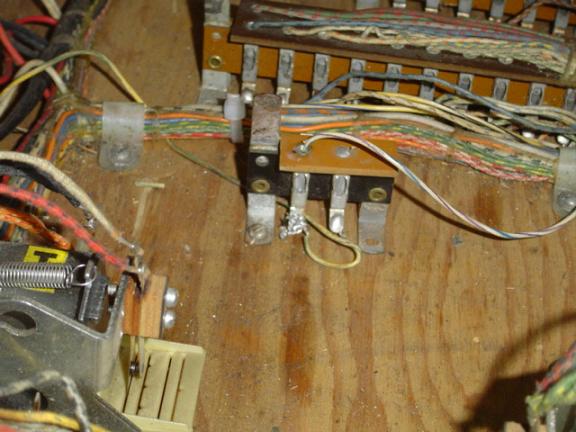

Medusa Geschrieben 6. Juni 2008 Autor Geschrieben 6. Juni 2008 Von da geht man dann auf den auf dem Foto gezeigten Kontaktaufbau welcher sich auf der Zehnerdroptargetrampe befindet. Dort wird dann ein zusätlicher Kontakt angebracht welcher sich gleichzeitig mit den anderen schliessen wird.

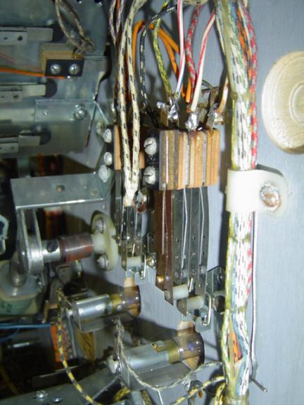

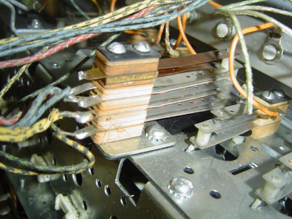

Medusa Geschrieben 6. Juni 2008 Autor Geschrieben 6. Juni 2008 Der neugezogenen Kabel wird hier angelötet. Von hier aus wird wiederum ein neuer Kabel auf einen wiederum zusätzlichen Kontakt gelötet, welcher an denen des special rollovers hinzugefügt wird. Diese Kontakte MÜSSEN gut isoliert werden, da hier 110 Volts durchfliessen.
Medusa Geschrieben 6. Juni 2008 Autor Geschrieben 6. Juni 2008 Und von da aus geht es mit einem neuen Kabel auf den 'orange' Kabel unter dem Spielfeld an den Sicherungshalter.
