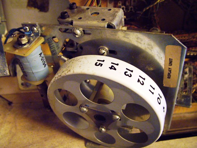

Auf dem nachfolgendem Foto erkennt man gut die dickere Spule, welche inkrementiert und die horizontale kleinere Spule, welche dekrementiert. direkt dahinter, die Anzeigedrehwalze mit den von 0 - 15 gestuften Anzeigekredite, geschützt durch einen Überbau aus Metall.

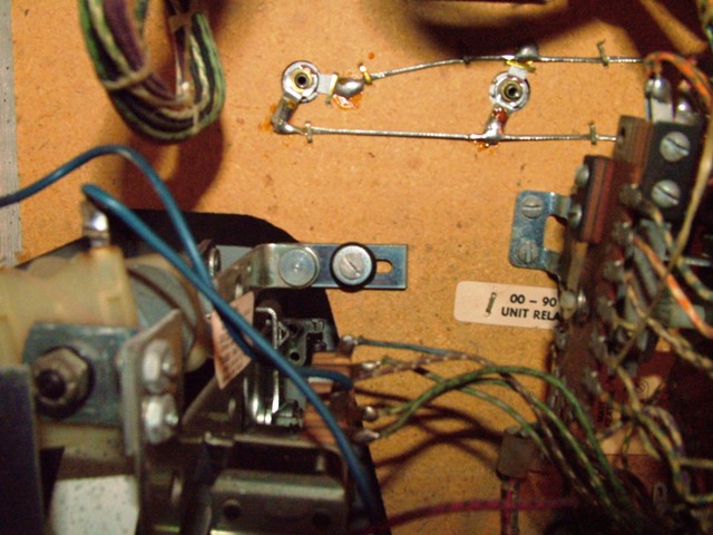

Hier die obere Halterung,
sowie die untere Halterung
Die ausgebaute replay unit

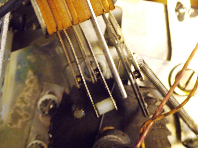

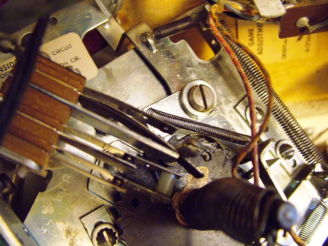

Zur Mechanik. Der linke Kontakt - ganannt 'inside', wenn geschlossen, 'resettet' die Dekrementierspule Stufe per Stufe.
Dieser Kontakt ist solidarisch mit dem mittleren Kontakt, geöffnet oder geschlossen. Der mittlere Kontakt ist geöffnet bei '0' (Null) Kredit und geschlossen bei 1 bis 15. Will man den Flipper auf Dauerfreispiel umstellen, genügt es also hier die Kontakte zu dauerschliessen(? rolleyes.gif neudeutsch) und das Spiel wird auch mit 'Null' Kredits auf der Anzeige starten. Der rechte Kontakt ermöglicht die Inkrementierung solange er geschlossen bleibt, also auf maximal 15 Freispielen. Ist letzterer Kontakt geöffnet, so kann das Spiel keine zusätzliche Freispiele mehr buchen. Auf folgendem Foto steht die Kreditanzeige also auf 'null'.
Auf nachfolgendem Foto, da alle Kontakte geschlossen sind, muss wenigstens ein Kredit auf der Anzeige verfügbar sein.
Auf folgendem Foto ist der rechte Kontakt geöffnet, sprich sind also 15 Freispiele erreicht und es ist gut erkennbar, wie die Stellschraube en Kontakt geöfnet hat. Hier bleibt zu vermerken, dass die Aufsteller die Möglichkeit hatten, eine 5er Abstufung vorzunehmen, dh also Einstellung auf entweder maximal 5, 10 oder 15 Krediten. Hierzu genügt es, die Drehachse abzuschrauben und andersrum zu positionieren.
Über den nächsten Kontakt wird einerseits 'geklackt' über den knocker (rechts neben der Cabinettür gelegen), immer über og 'W' relay, und andererseits die replay unit zu inkrementieren (natürlich unter Vorbehalt der maximal erreichbaren

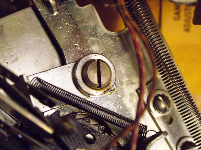

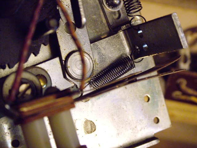

Nachfolgend eine Nahaufnahme des grossen Schraubkopfes, welches das Schaltgestänge festhält, diese über eine Rückfeder festgehalten. Hierüber wird das Zahnrad Schritt für Schritt gesteuert. Mit der Zeit oder nach langem stehen kann sich besagtes Schaltstange wegen Versteifen des Fettes festlagern.
Hier ist es überflüssig, besagte Teile abzubauen - es genügt von beiden Seiten einen Entfettungsspray einzusetzten, dann dieses Schaltgestänge manuel solange rauf- und runterfahren. Es befreit sich von selbst - sobald es hörbar 'einklackt'.
Sollte diese Schaltgestänge seine Funktion nicht mehr gewähren (und das Prinzip gilt ebenfalls für die bonus unit und coin unit), dann ist das stufenweise Dekrementieren nicht mehr gegeben. Durch die Spiralfeder springt direkt auf
die Nullposition. Zb, wenn vor Spielbeginn die anzeigewalze 10 Kredite anzeigt und diese beim Abdrücken eines Spieles sofort auf 'Null' springt, dann wisst Ihr, wo das Problem liegt.
