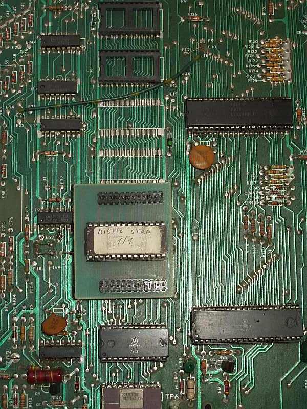

Stronzo Geschrieben 7. September 2008 Geschrieben 7. September 2008 (bearbeitet) Hallo, kann diese MPU überhaupt funktionieren? Irgendwas fehlt. Kleines Ratespiel zum Sonntag ...... Grüße Andy Vorderseite Bearbeitet 7. September 2008 von Stronzo
G*R*E*E*D Geschrieben 7. September 2008 Geschrieben 7. September 2008 Ich wundere mich ein wenig über die "beringte" Form der Kondensatoren (z.B. C12, C17 und unterhalb von U10)
okaegi Geschrieben 7. September 2008 Geschrieben 7. September 2008 Schätze da hat es einen 2764 im u2 und der u6 ist leer, der Umbau wurde mal irgendwo in einem franz. Forum gepostet... Gruss Oliver
Stronzo Geschrieben 8. September 2008 Autor Geschrieben 8. September 2008 (bearbeitet) Ja, das Teil bootet tatsächlich. Ohne U6. Auf der Rückseite sieht man noch eine Verbindung von U8 nach U7: Rückseite Gefällt mir irgendwie ........ nur verstehen tu ich das nicht. Grüße Andy Bearbeitet 8. September 2008 von Stronzo
Skateball Geschrieben 8. September 2008 Geschrieben 8. September 2008 Da wurde der Inhalt der beiden EPROMs U2 und U6 (jeweils 32kB groß) in ein EPROM mit 64kB zusammengefaßt. Und durch das Umlegen der Adressleitungen wird dann anstelle der zwei EPROMs nur das eine in U2 angesteuert. Wären die größeren EPROMs damals schon (zu erschwinglichen Preisen) verfügbar gewesen, hätten die Junx bei Bally das vielleicht schon früher serienmäßig gebaut. Gruß Andreas

Drugi Geschrieben 8. September 2008 Geschrieben 8. September 2008 Ich "liebe" es, wenn an den Eprombeinchen rumgelötet wird. Auf der Rückseite sieht man noch eine Verbindung von U8 nach U7 Das hat aber nichts mit dem Eprom zu tun, da wurde eine fehlende Verbindung geflickt. Hier mal eine professionelle Version von Zaccaria, damit kann ich mich schon sehr gut anfreunden. Es braucht nur das eine Eprom gewechselt werden, ohne den Lötkolben anzuschmeissen und Beine verbiegen, obwohl der bei mir fast immer an ist und ich weiß wo das heiße Ende ist. Gruß drugi
Stronzo Geschrieben 8. September 2008 Autor Geschrieben 8. September 2008 ich habe über ein dutzend solch umgebauter MPU's - kein blödes gejumper mehr, nur ein Programchip, die anderen liegen rum und ich brauch die nur umzustecken, basta - 30 Sekunden und schon läuft ein anderes Spiel wie Oliver sagt - Standardwarenumbau bei den Franzosen salut Jean-Claude Das wäre genau das, wonach ich schon lange suche. Aus genau den genannten Gründen: wenn man 3 MPU da hat, um der defekten vierten auf die Schliche zu kommen, ist es mir noch nie gelungen, irgendetwas umzutauschen, das anschliessend funktioniert hätte. Unter welchen Begriffen suche ich denn z.B. im flipper-jukeboxes.net? Bally conversion mpu|cpu bringt keine passenden Treffer. Grüße Andy
Stronzo Geschrieben 8. September 2008 Autor Geschrieben 8. September 2008 Das hier: http://bally.technique.free.fr/Modif/modif...-17avec2764.htm hat wohl den selben Zweck, sieht aber anders aus: ist für -17. Dieses: http://bally.technique.free.fr/Modif/modif...-35avec2764.htm wird es wohl sein. E12-E16 fehlt bei meiner MPU, muß ich mal nachsehen. Die roten Transistoren unten auf meiner MPU haben nix damit zu tun, oder? Dann könnte ich die ja als Vorlage nehmen. Und wer brennt mir diese EPROMS? Grüße Andy
