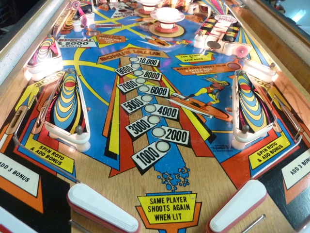

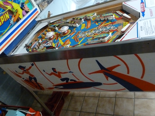

balbiena Geschrieben 29. Oktober 2014 Geschrieben 29. Oktober 2014 Hallo hier ein par Bilder von meiner kleinen Restauration, nur das nötigste gemacht Spielfeld oben abgeaut, gereinugt Krähenfüße beseitigt drei schichten Klarlack 2K dazwischen natürlich geschliffen alles wieder aufgebaut und neue Gummis drauf sowie die Birnchen gewechselt. Am Kabinett und der BB so lange die Farbe gemischt bis ich etwa zu 98% den richtigen Farbton getroffen habe und nur die Stellen ausgebessert die Schäden hatten.

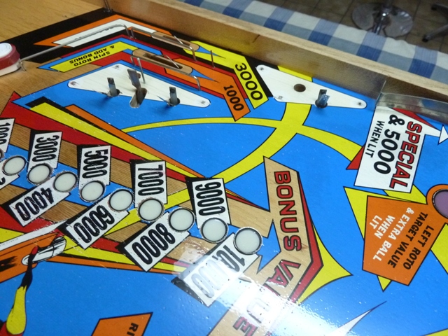

balbiena Geschrieben 29. Oktober 2014 Autor Geschrieben 29. Oktober 2014 tja das wars mit Bilder die anderen wollen nicht, das ist vom Abbbau mann kann den Dreck gut erkennen und die Krähenfüße auch.
lash Geschrieben 29. Oktober 2014 Geschrieben 29. Oktober 2014 Moin, kannst du auch Farben ausbessern oder hast Du "nur" die Krähenfüße beseitigt? Gruß Stefan
balbiena Geschrieben 29. Oktober 2014 Autor Geschrieben 29. Oktober 2014 nach dem ich dich Krähenfüße beseitigt habe, mit 2000 Schmirgel war die Farbe wieder frisch da, nur die Stelle am Kugelauswurf links auf dem Spielfeld die einstige Abspielung habe ich mit blauer Farbe retuschiert. Sonst alles so gelassen, mann darf ihn sein Alter schon ansehen Ich mag diese überresaurationen nicht, würde ich auch nicht mit meinem zweiten Hoby machen. ( Auto, alter SL ) LG Thorsten In Play Nitro Ground Shaker, High Speed, 8 Fuß Billiard und ein Profi Kicker BVB VS SO4 und nun bald ein EM Jet Spin, wenn ich ihn mal zum laufen bekomme !!!! aber Hilfe wurde mir schon zugesagt.

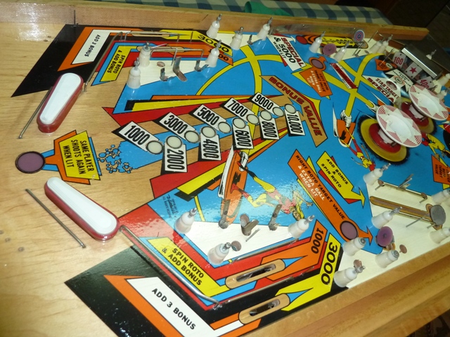

balbiena Geschrieben 29. Oktober 2014 Autor Geschrieben 29. Oktober 2014 nun noch mal ein paar Bilder

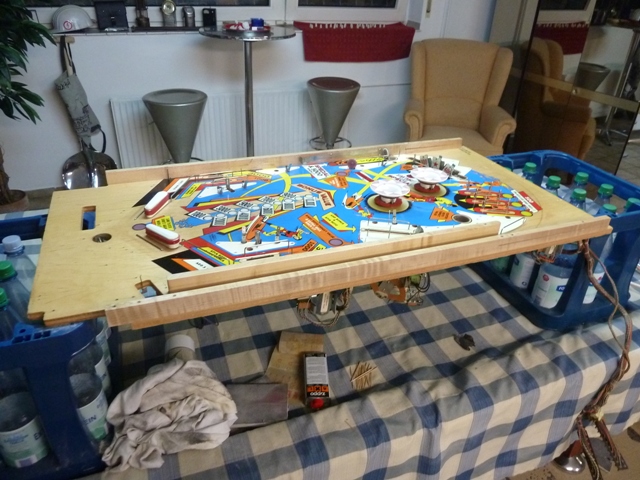

balbiena Geschrieben 29. Oktober 2014 Autor Geschrieben 29. Oktober 2014 Spielfeld wird wieder aufgebaut

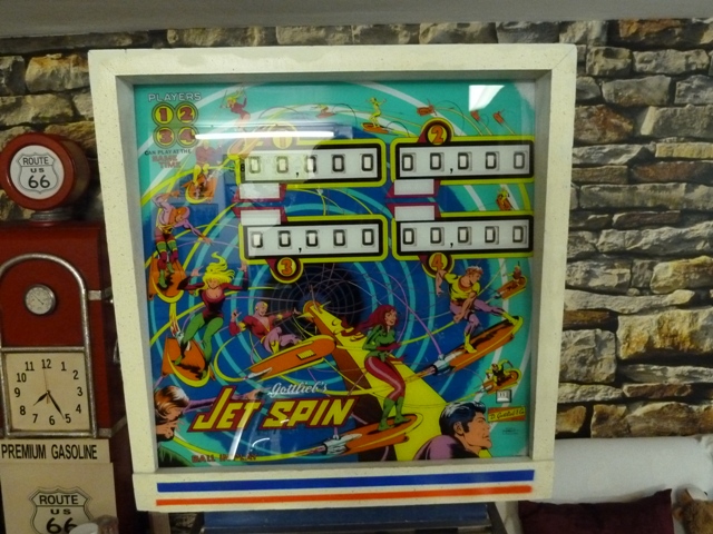

balbiena Geschrieben 29. Oktober 2014 Autor Geschrieben 29. Oktober 2014 Die BB nach dem Ausbessern muss aber noch Klarlack seiden Matt drauf

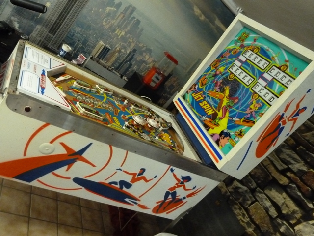

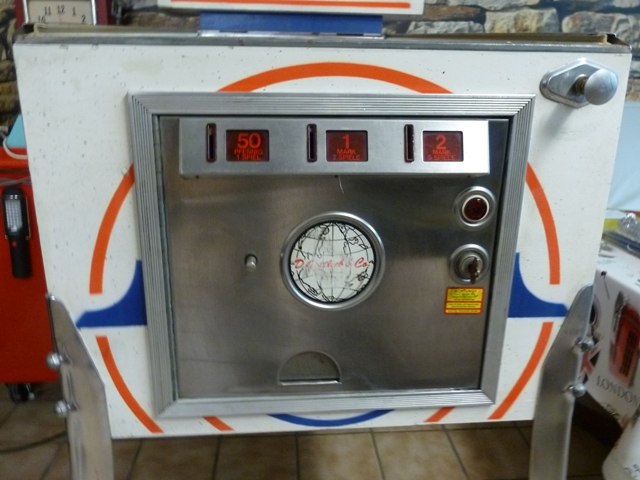

balbiena Geschrieben 29. Oktober 2014 Autor Geschrieben 29. Oktober 2014 Kabinett rechts mit Schlüsseltresor loch was ich versucht habe wieder hin zu bekommen.
simba Geschrieben 30. Oktober 2014 Geschrieben 30. Oktober 2014 (bearbeitet) Sieht doch super aus Bin auch deiner Meinung, man darf ihnen das Alter schon ansehen. Grüsse Christian Bearbeitet 30. Oktober 2014 von simba
