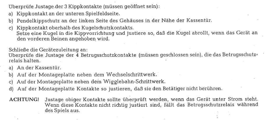

Volley Geschrieben 11. November 2014 Geschrieben 11. November 2014 Bei Bally gibt es noch Tiltpendel unter dem Spielfeld (so lange Kontakte mit einem Gewicht am Ende) und ein Schlagtilt in der Kassentür. Sind die auch OK?
Stronzo Geschrieben 11. November 2014 Geschrieben 11. November 2014 Hallo Andreas, willkommen im Flippertreff. Die Empfehlung wirst Du nicht bereuen ........ Auf die Schnelle kann man jetzt nicht sagen, dies oder das oder jener Kontakt ist nicht korrekt geöffnet oder geschlossen. Aber die Tilt-Meldung liegt in der Regel nicht an den Tilt-Kontakten selber. Hast Du einen Schaltplan? Das erleichtert die Suche nach dem Fehler ungemein. Abgesehen davon gibt es immer ein paar einschlägige Kandidaten (die ich dir jetzt aber leider nicht nennen kann). Wenn die Stepper-Units korrekt laufen und die Zählwerke auf 0000 zurückgehen, ist jedenfalls schonmal viel getan. Grüße Andy
Volley Geschrieben 11. November 2014 Geschrieben 11. November 2014 Auszug aus dem Handbuch! Bitte mal kontrollieren:

squarepusher13 Geschrieben 17. November 2014 Autor Geschrieben 17. November 2014 Hallo nochmal. .. so Sicherungen io. Spielfeld Beleuchtung usw io. ich buche credits und starte das Spiel. ...Betrugsschutzrelais ist angezogen ok oder falsch? Direkt nach Start geht das Spielenderelais rein und er rattert die Kugeln durch mit gekippt Meldung. ....Aber ein angezogenes Betrugsschutzrelais zeigt doch an dass mit allen Überwachungen wie Pendel alles ok ist?! Komische Sache. .. MfG FA
Volley Geschrieben 17. November 2014 Geschrieben 17. November 2014 Betrugsschutzrelais muss anziehen und gehalten werden, dass ist OK so! Wenn Du auf "STart" drückst werden über die Rückstellrelais alle Zählwerke auf "0" gesetzt und das Halterelais zieht an und hält sich selbst. Das ist dein Tilt-Relais! Was passiert wenn du das Halterelais blockierst (in der angezogenen Stellung) und ein Spiel startest? Ist dann alles OK? Falls ja ist evt die Spule des Halterelais defekt!
