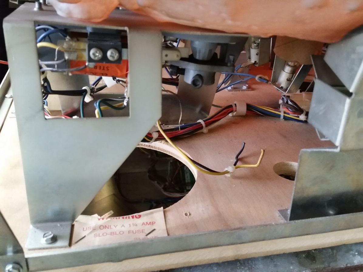

Jogi54 Geschrieben 22. November 2014 Autor Geschrieben 22. November 2014 Beim suchen nach der Sicherung bin ich noch auf diese beiden Kabel gestoßen. Sie befinden sich unterhalb des linken Flippers. Fehlt da etwas?
Volley Geschrieben 22. November 2014 Geschrieben 22. November 2014 Hab momentan keinen Zugriff auf meinen Orbitor, aber da vorne ist ein Zettel auf dem steht das die Sicherung 1 1/4A hat. Das würde passen. Mess mal ob an einem der Kabel 43V gegen Masse anliegen. Im Manual stehen leider keone Kabelfarben, aber eines der Kabel müsste vom Trafoboard Stecker J1 Pin6 kommen, das andere Kabel (vermutlich das gelbe) müsstest Du an den nicht arbeitenden Spulen wiederfinden. Wenn dem so ist bau da einen Sicherungshalter ein.
Medusa Geschrieben 23. November 2014 Geschrieben 23. November 2014 in meinem Bericht über den Orbitor findest du ein Foto was volley's Aussage bestätigt - der sicheruzngshalter fehlt definitiv bei dir http://www.flippertreff.de/start/forum/ind...?showtopic=7690
