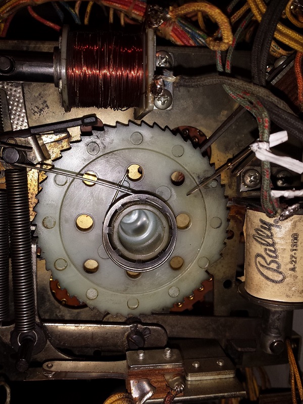

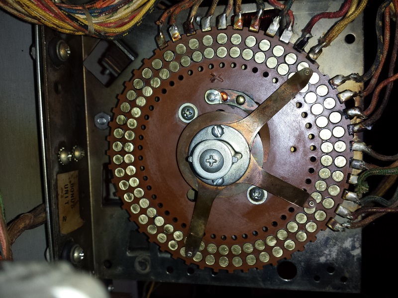

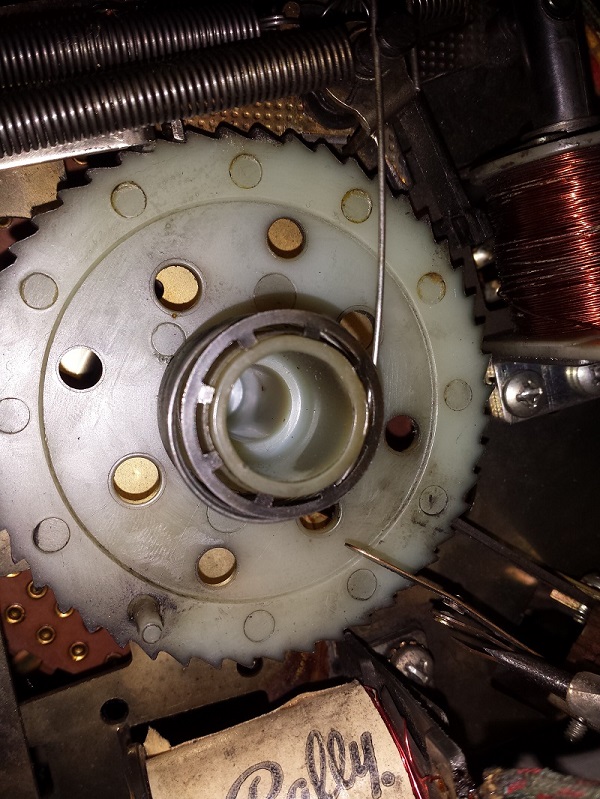

taxmaster Geschrieben 15. Januar 2015 Autor Geschrieben 15. Januar 2015 Also.....Habe die Feder vom Reset Plunger gekürzt und siehe da......jetzt geht er auch in einer Schritten zurück.....!!!! Das kann ich nun abhacken !! Jetzt muss ich nur noch alles an der richtigen Stelle setzen....Habe Bilder gemacht von der Mechanik und der Spinne im Rest und 19.000er Stand.....Der eine Kontakt an der Mechanik bei 0...Ist immer auf.....Egal wie hoch ich tackte oder zurück Der Hochschaltkontakt geht bei jeder Schrittzählung aufwärts auf und wieder zu .....

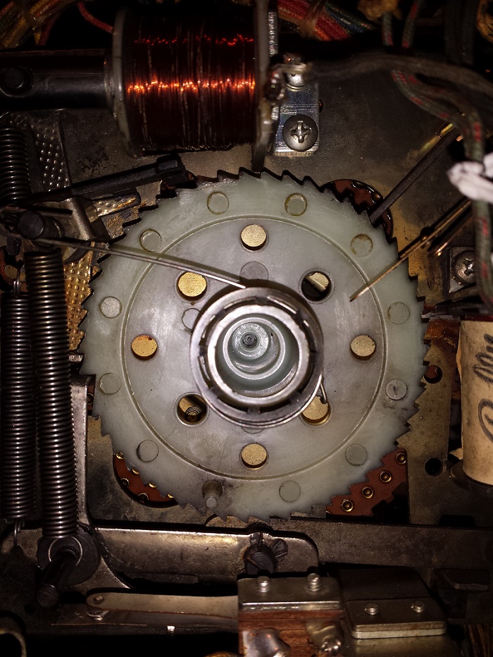

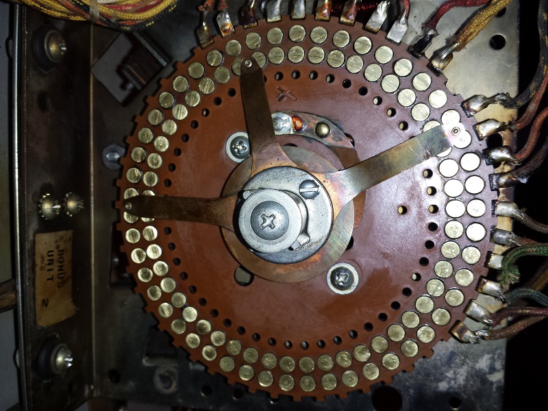

taxmaster Geschrieben 15. Januar 2015 Autor Geschrieben 15. Januar 2015 das gerade ist im reset Modus ...jetzt 19.000 Punkte
Volley Geschrieben 15. Januar 2015 Geschrieben 15. Januar 2015 Der Kontakt auf deinem ersten Bild ist wahrscheinlich dein Problem. Den musst Du so justieren (biegen) das er bei Position 1000 bis 19000 geschlossen ist. Er darf NUR bei 0 offen sein!
Volley Geschrieben 15. Januar 2015 Geschrieben 15. Januar 2015 Dier Platte an der Spinne ist auch nicht richtig justiert. Die Kontakte der Spinne müssen immer auf einem Kontakt liegen, NIE zwischen 2 Kontakten! - Du kannst die beiden KreuzSchrauben in der Nähe der Achse lösen und dann die Kontaktplatte etwas drehen. Danach die Schrauben wieder anziehen. Die Drehrichtung kannst du am besten in Stellung 19000 erkennen, da das Zahlwerk da in der Endposition steht. Dann muss die 19000 Lampe leuchten. Leuchtet die 18000 hast Du falsch gedreht! Den Abdrücken nach zu urteilen müsstest Du im Uhrzeigersinn drehen! (18000 = 10000+8000, 19000 = 10000+9000 Lampe)

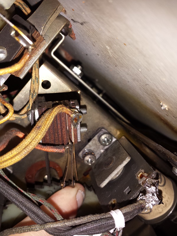

taxmaster Geschrieben 16. Januar 2015 Autor Geschrieben 16. Januar 2015 So jetzt habe ich es.......beim justieren ist mir aufgefallen...das ein Kontaktblättchen zur Hälfte ab ist ...Ddas müsste ein Doppelkontakt sein ...Ist das richtich???? Jetzt habe ich nur einen funktionierenden Kontakt...
Volley Geschrieben 16. Januar 2015 Geschrieben 16. Januar 2015 Das kann ich anhand dieses Bildes nicht sagen. Es sieht auch so aus als ob das was zwischengestreckt ist. Kannst Du das Bild mal so machen das man den ganzen Kontakt, also auch die Anschüsse sehen kann?
Volley Geschrieben 16. Januar 2015 Geschrieben 16. Januar 2015 Nein, da ist alles OK! Der dicke hinter dem kurzen Kontakt dient nur der Stabilisierung. Du musst nur den Langen Kontakt möglichst nah an der Pertinax (da wo der Stapel mit befestigt ist) in Richtung des kurzen Kontaktes biegen. Der muss zu sein, bis auf die letzte Stellung wo die Plastiknase ihn öffnet. Normalerweise nimmt man dafür einen Kontakt-Justagehaken. Den bekomst z.B. bei gelsenflipper.de Zur Not geht aber auch eine Flachzange.
