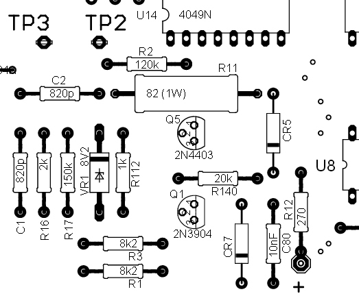

Medusa Geschrieben 15. Januar 2015 Geschrieben 15. Januar 2015 hmm, früher hiess es bei dem Problem mal zuerst den dicken Widerstand bei U11 mehr Luftgang zu gönnen
Volley Geschrieben 15. Januar 2015 Geschrieben 15. Januar 2015 Stimmt, da hast Du Recht! Kann sein das der den Reset-Transistor grillt.
balbiena Geschrieben 19. Januar 2015 Autor Geschrieben 19. Januar 2015 Hallo Frank welchen Wiederstand mein J.C. ? leider bin ich erst jetzt dazu gekommen mich um den Pin zu kümmern " Asche auf mein Haupt " er ist jetzt schon 2 Std. an und bis jetzt nicht passiert " Vorführefekt " LG Thorsten
Volley Geschrieben 19. Januar 2015 Geschrieben 19. Januar 2015 Er meint den dicken fetten R11 (82 Ohm, 1W). Der liegt direkt neben dem Transitor Q5 aus dem Resetkreis. Das Ding wird ziemlich heiss und wenn er zu nah an Q5 liegt grillt er den Transitor der dann die MPU resettet. Vielleicht kannst Du den etwas von Q5 wegdrücken, sonst einfach einen neuen einlöten und dabei die Beine länger lassen um Abstand zu bekommen.
balbiena Geschrieben 20. Januar 2015 Autor Geschrieben 20. Januar 2015 Hallo Frank bei mir gibt es den Q5 gar nicht nur Q1 der Wiederstand ist da wo er sein sollte LG Thorsten
Drugi Geschrieben 20. Januar 2015 Geschrieben 20. Januar 2015 Sind die anderen Bauteile denn vorhanden? Man kann die beiden Transistoren durch einen Resetchip ersetzen und hat dann einen sauberen Reset. Drugi
balbiena Geschrieben 20. Januar 2015 Autor Geschrieben 20. Januar 2015 ja sonst sind alle Bauteile vorhanden, der Pin spinnt ja auch nur manchmal. Die Platine war 2008 bei Strikes Spares zur überholung. LG Thorsten
Drugi Geschrieben 20. Januar 2015 Geschrieben 20. Januar 2015 Der hat meistens ein Resetchip eingesetzt. Schau mal an U9 um Pin 40 herum, da könnte ein winzig kleiner Baustein sitzen, und ein Draht zu einem anderen Bein (5V?) Drugi
