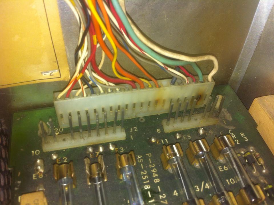

Drugi Geschrieben 20. Januar 2015 Geschrieben 20. Januar 2015 Dann wird der Fehler nicht von der MPU kommen. Zum resetten braucht das Board nur noch 5Volt, die werden über J4 die letzten 4 Pins eingespeist. Schau dir mal Pin8 vom Trafoboard am 20pol Stecker an. Siehe Bild von lash. Wenn der auch angelaufen ist, kann das Problem daher kommen.
balbiena Geschrieben 20. Januar 2015 Autor Geschrieben 20. Januar 2015 die beiden oberen habe ich schon neu gemacht die große nur teilweise, mich graut es schon davor die Leiste ganz neu zu machen, aber Augenscheinlich ist nichts gekokelt. LG Thorsten Ich habe auch nicht die richtige Zange dafür, Denke ich und extra eine Kaufen ?
Drugi Geschrieben 20. Januar 2015 Geschrieben 20. Januar 2015 Der orange Draht geht einmal A3 J3 Pin12 und A8 J1 Pin10. Auf A3 werden dann aus den ca. 12V, 5 Volt gemacht. Gleiches wird am SB gemacht. Der orange Draht wird also gut belastet bei Geräten mit Soundboard. Wenn du vor hast noch mehr zu Crimpen, dann lohnt sich die Anschaffung einer Zange. Ansonsten vielleicht eine Zange leihen. Drugi
