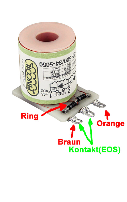

Volley Geschrieben 20. Februar 2015 Geschrieben 20. Februar 2015 Die Dioden sind die schwarzen kleinen Dinger zwischen den Anschlüssen. Wenn du genau hinschaust, siehst du das die an einer Seite so einen kleinen weissen Ring haben. An dieser Seite (wo der Ring nach außen zeigt) must Du das braune Kabel anschließen. Du kannst es am linken Flipperfinger vergleichen. Der Unterschied ist nur das du dort ein grünes statt eines orangenen Kabel hast. An sonsten wird alles genau so angeschlossen wie auf der linken Seite. Wenn Du das genau so gemacht hast und die Sicherung flitzt immer noch ist entweder eine der Diuoden defekt oder die Flipperspule selbst ist kaputt. Das kommt gar nicht mal soooo selten vor.... (60=> BRAUN, 70=> ORANGE, 40=> GRÜN) .... Das verstehe ich nicht????? Im Schaltplan werden keine Kabelfarben (rot, gelb,blau...) geschrieben. Statt dessen werden Farbcodes verwendet. 60 bedeutet braun (6) ohne zweite Farbe (0). Orange ist (7) und grün ist (4). Ein oranges (7) Kabel mit grünem (4) Streifen wäre somit 74, ein oranges (7) Kabel mit braunem (6) Streifen wäre 76 und ein oranges ohne Streifen halt 70. Diese Farbcodes findest Du im geposteten Schaltplanausschnitt! .wenn ich die beiden braunen losen Kabel Aneinander gehalten habe (ohne eine spule angeschlossen zu haben!!!) Ging der Linke flipperfinger... Weil braun die Stromversorgung für ALLE Spulen ist und von einer Spule zur nächsten weitergeführt wird. Trennst Du die Verbindung auf (= machst die braunen Kabel auseinander) sind alle Spulen nach dieser Trennstelle ohne Spannung und somit ohne Funktion!

Volley Geschrieben 20. Februar 2015 Geschrieben 20. Februar 2015 Die Dioden sind 1N4004. Die kriegste in jedem Elektronikshop. Ich denke aber mal da ist die Spule hinüber. Das ist eine AQ25-500 / 34-5050 oder eine AQ25-500 / 34-4500. Steht aber auf der Spule drauf. Die bekommste z.B. bei www.gelsenflipper.de oder www.thepinwitch.com

Volley Geschrieben 20. Februar 2015 Geschrieben 20. Februar 2015 Miss doch mal die Spule durch (Mitte nach außen) für beide Spulen (widerstandsmessung). Die Diode sperrt normalerweise in eine Richtung, da sollten ein paar Ohm (3,3 Ohm bzw 350 Ohm) messbar sein. In Durchlassrichtung der Diode haste dann 0 Ohm...
