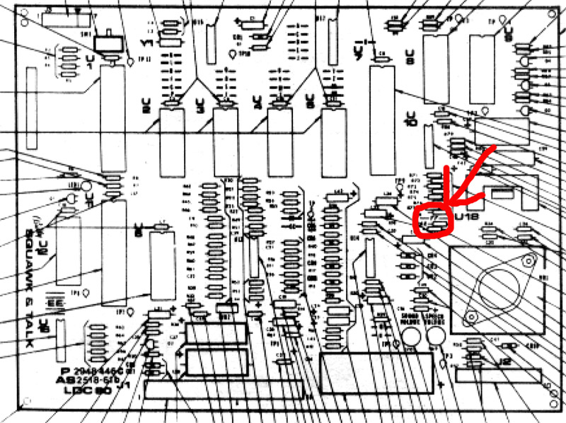

Volley Geschrieben 22. Februar 2015 Geschrieben 22. Februar 2015 Die Brücke ist auf dem S&T Board an der rechten Seite in der Nähe der Verstärker. Bei meinem Board genau links vom Aufdruck U18. Allerdings gibt es diese Brücke nur bei den neueren Boards ab Centaur, erkennbar am Aufdruck AS2518-61B in der unteren linken Ecke! Hast Du die A Verssion oder die ohne Buchstaben gibt es diese Brücke nicht, weil der Centaur der erste Flipper mit Echoboard war.

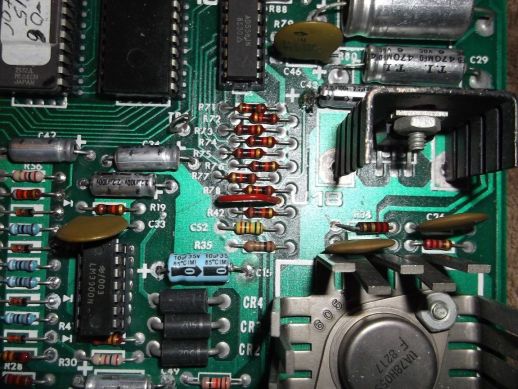

Drugi Geschrieben 22. Februar 2015 Geschrieben 22. Februar 2015 (bearbeitet) Die Brücke wird ja wohl drin sein, sonst hättest du gar keinen Ton. Hier noch ein Bild: Drugi Bearbeitet 23. Februar 2015 von Drugi
