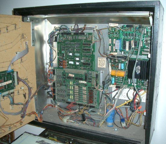

lash Geschrieben 2. Dezember 2015 Geschrieben 2. Dezember 2015 Hallo kann mir jemand die genauen Bezeichnungen der Platinen in der Backbox nennen? Habe gerade eine ohne Platinen gekauft und bin nun auf der Suche und das Manual auf ipdb gibt nix her
Drugi Geschrieben 2. Dezember 2015 Geschrieben 2. Dezember 2015 Ist doch ein System 7 Gerät, wie zum Beispiel Black Knight. Nur der Sprachteil= Zusatzboard vom Soundboard fehlt. Drugi
Medusa Geschrieben 2. Dezember 2015 Geschrieben 2. Dezember 2015 du musst sys7er Platinen nehmen - Treiber ist bei denen leicht abgeändert und beim Barracora ist kein speech dabei vielleicht findest du entsprechende infos bei danderen sys7er Spieleunterlagen

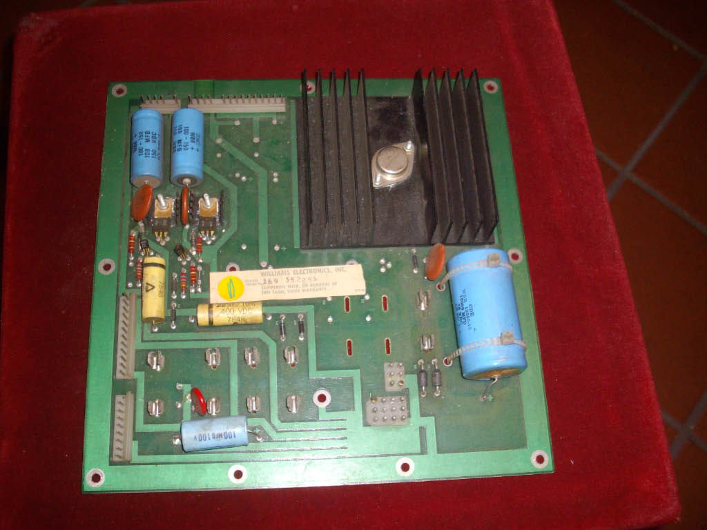

lash Geschrieben 4. Dezember 2015 Autor Geschrieben 4. Dezember 2015 Dann sind doch Power supply Board von black knight und barracora auch gleich, richtig?
Drugi Geschrieben 5. Dezember 2015 Geschrieben 5. Dezember 2015 (bearbeitet) Ein klares JAIN Blach Knight war das erste SYS7 Spiel. Da wurde bei den ersten Geräten noch das alte Netzteil eingebaut und der Trafo war in der BB. Ich gehe mal davon aus, dass die ersten Geräte nicht in Europa sind. Ein Merkmal ist zum Beispiel das Relais auf dem Board, welches du für Barracora brauchst. Drugi Bearbeitet 5. Dezember 2015 von Drugi

Drugi Geschrieben 14. Dezember 2015 Geschrieben 14. Dezember 2015 Wenn dein Netzteil den großen Kühlkörper hat wird es wohl passen. Es gibt auch Netzteile (Sys 11C??) die haben einen kleineren Kühlkörper, da sind die Ausgänge anders belegt. Zu den Displays: man könnte ja die Ansteuerung um eine Stelle nach rechts versetzen, dann würden die Slings nicht 10 Punkte sondern 1 Punkt zählen und wenn die Endzahl 40 ist hätte man eine übereinstimmung, wenn im Spielerdisplay eine 4 angezeigt wird. Es gibt ja Bally Nachbauten die haben das so ähnlich gemacht und eine dauernd leuchtende 0 an der Backbox montiert. Aber wie gesagt viel zu aufwendig. Drugi
