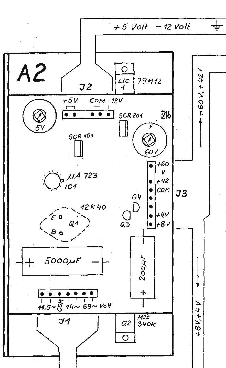

Drugi Geschrieben 21. Dezember 2015 Geschrieben 21. Dezember 2015 Wenn das Display dunkler ist solltest du mal die Anodenspannung messen. Die kleinen Displays brauchen ca. 40 Volt, die werden üder eine einfache Zenerdiodenschaltung aus den 60 Volt gemacht. Drugi

Drugi Geschrieben 21. Dezember 2015 Geschrieben 21. Dezember 2015 Die Zenerdiode wird nicht unbedingt kaputt sein. Tausche mal das Netzteil = Power Supply. Du hast doch genug Flipper. Power Supply sitzt in der Backbox an der linken Seite. Drugi

Murmel Geschrieben 21. Dezember 2015 Autor Geschrieben 21. Dezember 2015 Vielen Dank! Ist die Anodenspannung der Pin mit den 42 Volt
Murmel Geschrieben 21. Dezember 2015 Autor Geschrieben 21. Dezember 2015 Ja, da abe ich anstatt 60...30 Volt und anstatt 42 ....13 Volt.
Drugi Geschrieben 21. Dezember 2015 Geschrieben 21. Dezember 2015 Also sind primär die 60 Volt fehlerhaft, dadurch auch keine 42 Volt. Was da jetzt defekt ist kann ich dir auch nicht sagen, da ich schon fast alles in dem Bereich mindestens einmal kaputt hatte. Drugi
Murmel Geschrieben 22. Dezember 2015 Autor Geschrieben 22. Dezember 2015 Also ich habe nun ein funktionierendes Netzteil gefunden. Zeigt allerdings auf dem Multimeter anstatt 60 Volt 80 -90 Volt an, was ja eigentlich gar nicht möglich ist....aber es funktioniert! Andere Frage....ich habe hier jetzt 4 defekte Netzteile liegen...Wer kann solche reparieren (bitte nicht Markus vom Flipperwerk)? LG Murmel
