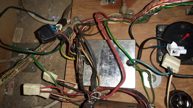

taxmaster Geschrieben 29. Dezember 2015 Geschrieben 29. Dezember 2015 Hallo liebe Gemeinde, habe für meinen Kumpel einen Jungle Queen erworben. Nach dem Transport zuhause tut der Flipper keinen Muxx mehr. Als allererste Frage würde ich gerne wissen ob die beiden oberen Steckleisten (siehe Foto) so richtich rum drinn sind. Habe sie auch mal vertauscht um zu gucken ob der Pin trotzdem angeht. Tat sich aber nichts. Habe als erstes die Steckleisten geschliffen und poliert und die Sicherungshalter und Sicherungen kontrolliert. Die sind in Ordnung. Der Anschalter tuts wohl auch noch. Sieht noch gut aus. Habe mir dann das Gefuckel am Trafo angeguckt. Sieht ziemlich wild aus. Kann mir einer dazu eine Vorgehensweise geben?? Ich würde jetzt als erstes den Filter überbrücken und schauen ob es daran liegt. Noch einer ne Idee oder Tipp?? Liebe Grüße Taxmaster

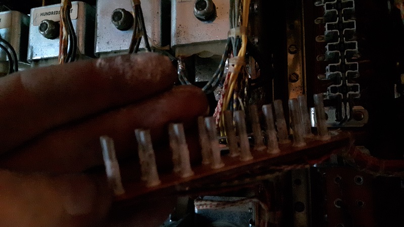

taxmaster Geschrieben 29. Dezember 2015 Autor Geschrieben 29. Dezember 2015 Hier die Steckkontakte :_))

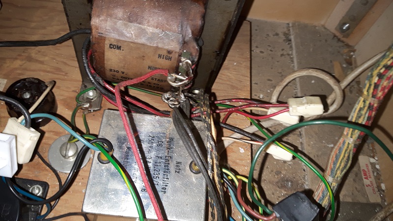

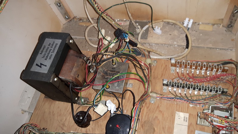

taxmaster Geschrieben 29. Dezember 2015 Autor Geschrieben 29. Dezember 2015 Hier Bilder vom Trafo gefuckel
Volley Geschrieben 29. Dezember 2015 Geschrieben 29. Dezember 2015 Die Steckleisten scheinen richtig gesteckt zu sein (Kabelfarben sind nicht zu erkennen). Den/die Stecker kriegste auch noch sauber. Einfach mit Essigessenz aus dem Supermarkt kurz einpinseln, ein paar Minuten warten und dann mit Isoprop abwaschen. Das Gefrickel am Trafür würde ich auch rausschmeissen. Neue Anschlussleitung nehmen und (falls du die Steckdose nicht brauchst) dürekt zum Einschalter. Da aber einen neuen, 2-Poligen einbauen! Falls ne Steckdose gewünscht is, entweder direkt am Schalter abgreifen oder dich hinten einen Verteiler einbauen. Die Steckdose hat normalerweise Dauerstrom! Vom Schalter dann zum Entstörfilter und dann zum Trafo. Evt hast Du jetzt noch einen Schlagschalter dazwischen. Den kannste entweder weglassen oder zwischenschalten...
taxmaster Geschrieben 29. Dezember 2015 Autor Geschrieben 29. Dezember 2015 Haben den Entstörfilter überbrückt und siehe da....es läuft. ... Kann ich den Entstörfilter nicht wechlassen.....Bei so nem Em Flipper doch eher unnütz oder????
Medusa Geschrieben 29. Dezember 2015 Geschrieben 29. Dezember 2015 weglassen kannst du schon - sollte aber die Waschmaschine umgedreht laufen...
hermes378 Geschrieben 29. Dezember 2015 Geschrieben 29. Dezember 2015 Haben den Entstörfilter überbrückt und siehe da....es läuft. ... Kann ich den Entstörfilter nicht wechlassen.....Bei so nem Em Flipper doch eher unnütz oder???? Dem Flipper ist's egal, der Elektronik drumherum eher weniger
Hexer Geschrieben 29. Dezember 2015 Geschrieben 29. Dezember 2015 Haben den Entstörfilter überbrückt und siehe da....es läuft. ... Kann ich den Entstörfilter nicht wechlassen.....Bei so nem Em Flipper doch eher unnütz oder???? Dem Flipper ist's egal, der Elektronik drumherum eher weniger Elektronik ist in einem EM eher wenig vorhanden oder ? Ich dachte Entstörfilter dienen dazu Störungen ins normale Stromnetz zu unterbinden ?! gruß Hexer
Volley Geschrieben 29. Dezember 2015 Geschrieben 29. Dezember 2015 Das meint er ja. Gestört wird die Elektronik im Haus und wenn Du Pech hast beim Nachbarn. Bau nen neuen ein, die kosten nicht die Welt, z.B. HIER.

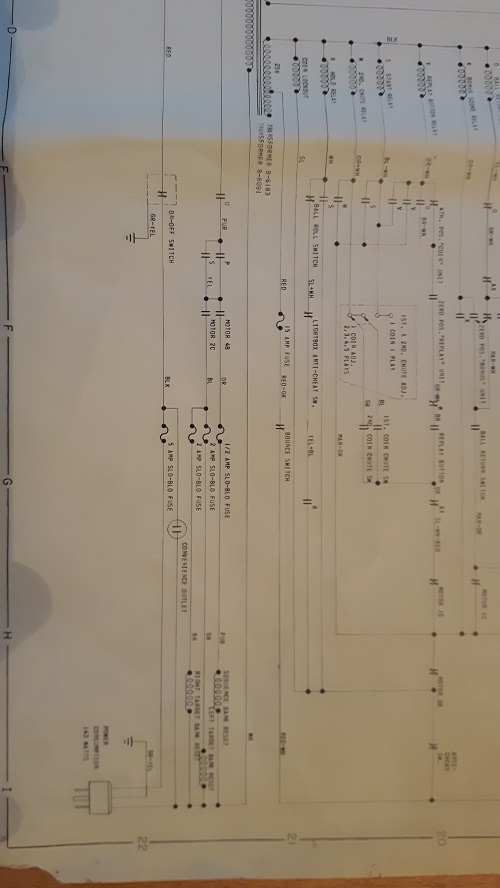

taxmaster Geschrieben 2. Januar 2016 Autor Geschrieben 2. Januar 2016 (bearbeitet) Hier der Ausschnitt für die Target Bänke. Lese ich das richtig das da 2 Sicherungen mit angeschlossen sind, die unterm PF angeschraubt sind?? Welches Relay steuert den die Bank?? Lese ich das richtich das es das U Relay ist 1st Ball Relay?? Bearbeitet 2. Januar 2016 von taxmaster
Volley Geschrieben 3. Januar 2016 Geschrieben 3. Januar 2016 Wenn der Ball aus geht sollten die Targets wieder aufgestellt werden! Nur im Spiel (also bevor der Ball aus geht) bleiben sie unten. Die zwei 2A Sicherungen sind für die Targetbänke. Die werden angesteuert über Kontakte am "U" Relais (1st Ball, rot auf purple) und am "S" Relais (Start Relais, Purple auf gelb) und am "P" Relais (add Player Unit Relais, Purple auf Gelb) und einen Kontakt am Scoremotor (Kontakt 2C). Wenn er die Targets beim Spielstart hochstellt muss der Fehler am P-Relais liegen! VORSICHT! AN ALLEN GENANNTEN KONTAKTEN UND DEN BEIDEN SICHERUNGEN LIEGEN 115V AN! Vor dem checken/justieren den Stecker ziehen! Nur ausschalten reicht nicht!
