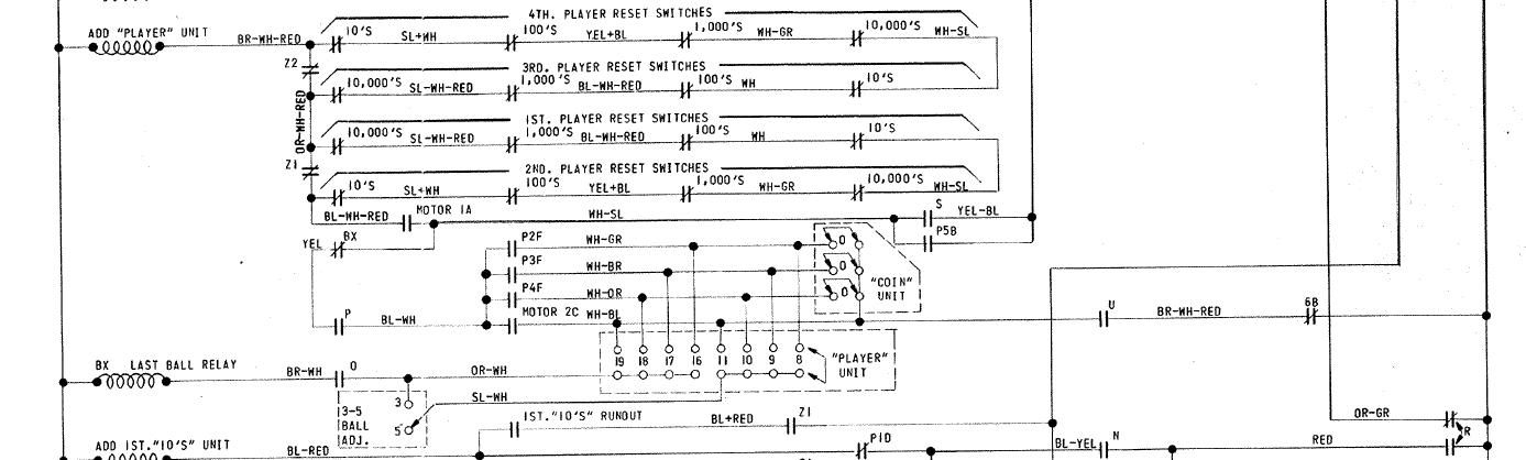

Volley Geschrieben 14. Februar 2016 Geschrieben 14. Februar 2016 OK, Punkte werden also erkannt. Check bitte als nächstes alle Kontakte an folgenden Relais: "P", "S" und "BX". Weiterhin befindet sich in der Backbox die "Player Unit". Das ist dieser zweite Scoremotor meisstens oben in der Mitte. Dieser hat vorne eine Kontaktscheibe. HINTEN/OBEN sind aber noch 5 oder 6 Kontaktstapel verbaut. Bitte auch diese kontrollieren ob sie sauber schalten. Dabei (wie bei allem) auch checken ob irgendwo ein Kabel lose ist. Bei Gottlieb löst sich ganz gerne die komplette Lötung vom Kontakt...

Volley Geschrieben 14. Februar 2016 Geschrieben 14. Februar 2016 Mögliche Fehlerquellen wären auch noch die Kontakte an den Z-Relais (die, die in Ruhe geschlossen sind) und die Scoremotorkontakte 2C und 1A Die "AddPlayer" Spule muss bei dir anziehen....
Volley Geschrieben 14. Februar 2016 Geschrieben 14. Februar 2016 Noch eine Möglichkeit: Ein Kontakt am EXTRABALL-Relais (6B) vorne auf der querliegenden Relaisbank auf der Grundplatte! Hier vor allem mal die Anschlüsse checken!
