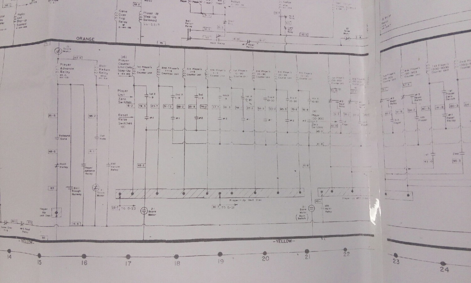

vestus Geschrieben 25. Februar 2016 Autor Geschrieben 25. Februar 2016 sssoooooooo, die Queen regiert wieder. So ein Schlatplan kann manchmal helfen Es lag an den Coin Relais. Die habe ich natürlich erstmal nicht für voll genommen. Danke auch für euren Beistand

Volley Geschrieben 11. März 2016 Geschrieben 11. März 2016 Nein! Da muss irgendwo eine relativ große Einheit mit 2 Spulen sein die die Umschaltung von Spieler 1-4 macht. Normalerweise heisst die bei Bally "Player Up Unit". Die hat NIX mit der Endzahl zu tun! Das Ding hat zwei Spulen. Die eine zählt hoch(Spieler 1 - Spieler 2 - Spieler 3 - Spieler 4) und die andere macht beim Spielstart und beim Wewchsel auf den nächsten Ball einen Reset auf Spieler 1! Das musss sauber funktionieren! Den Plan kann ich leider nur schemenhaft erkennen. Hast Du den als PDF?
vestus Geschrieben 11. März 2016 Autor Geschrieben 11. März 2016 Plan habe ich (hast PM). Ich mache mal Bilder von der Kiste. Dank vorab
