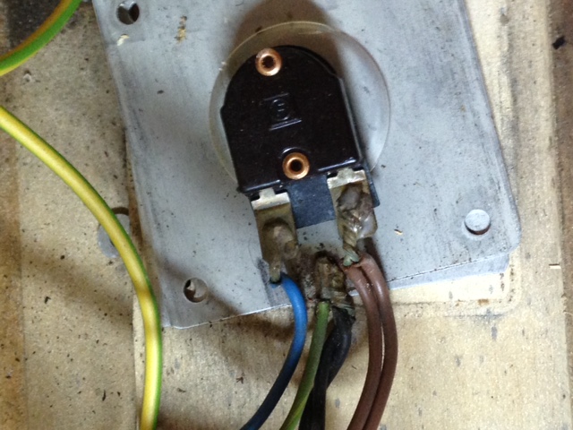

Hallo,
bitte um Hilde beim Flipper Close Encounters von Gottlieb system 1.
Es geht um den on/off schalter unten rechts am cabinet Boden.
Kann mir jemand sagen wo die kabel bzw. welches Kabel wo hin muss?
Der on off schalter hat 4 Lötanschlüße.
An dem trägerblech ist 2xschwarz und 1x grün angelötet.
Dann wären da noch s. Bild. 2x braun und 1x blau zusammengedrillt,
und
2x lila und 1x grünschwarz zusammengedrillt.
Braun müsste doch 1 anschluss sein Phase
und
blau ein anschluss Null
aber was mache ich mit den übrigen kabeln und den 2 freien anschlüssen am schalter.??
Kann mir jemand Helfen?
Wäre herrlich.es sind also sozusagen 2xlila und 1x grünschwarz übrig.
Gruss Fabian

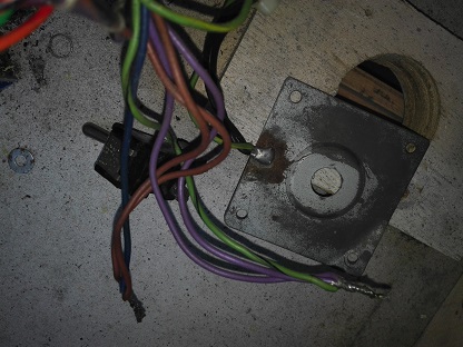

zur Info, so sieht es bei meinen nicht-BRD sys1er aus
Hallo medusa!!
vielen dank)).
das hilft mir schonmal sehr!!
jetz muss ich nur noch herausfinden was passiert mit 2x lila und dem grünschwarzem Kabel.
Danke dir.
gruss fabi
habe heute mal in 7 sys1er Kisten geschaut, leider keiner dabei mit deiner Konfiguration
an den Rest komme ich nicht dran
bleibe aber dabei, dass dies spezifisch 'Germany' ist, vielleicht in Zusammenhang mit dem Abschalten des Flippers bei Öffnen der Kassentür à la Bally
