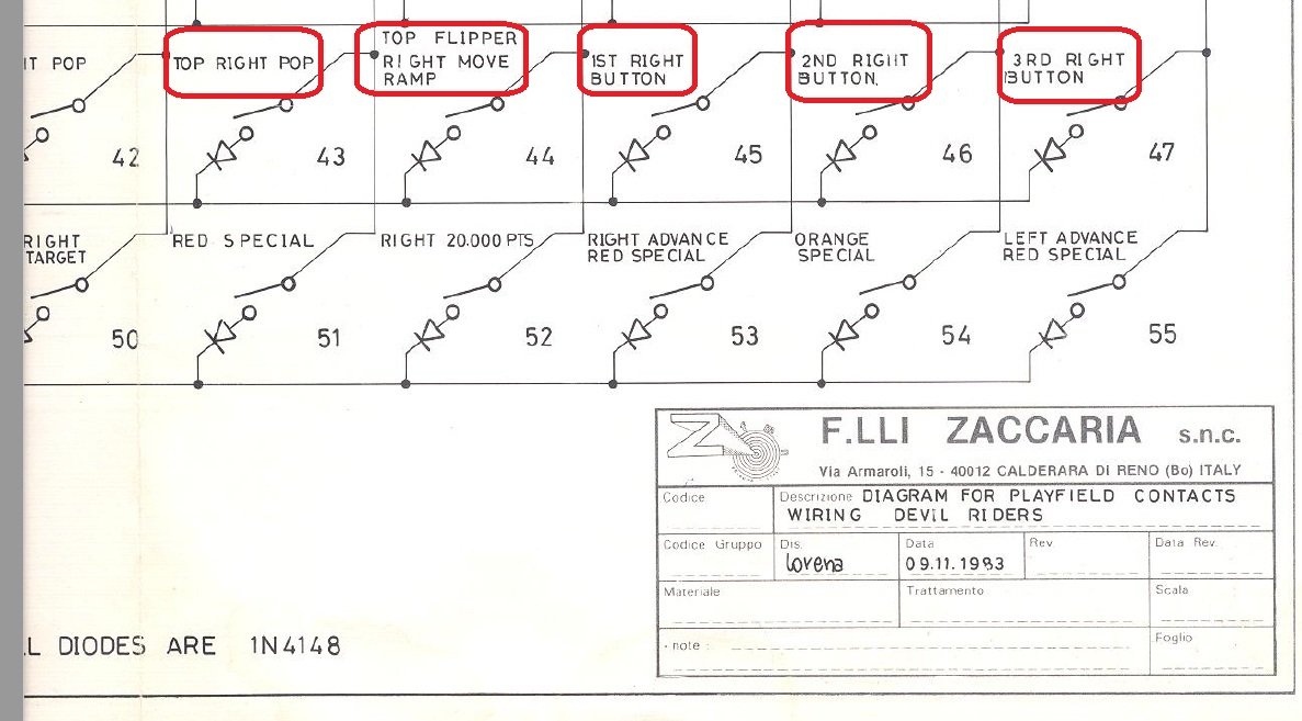

Volley Geschrieben 1. November 2018 Geschrieben 1. November 2018 So, die gemeinsame Leitung kommt an CN10(?) Pin 6 an (Bitte Farben vergleichen, in meinem Manual wurde CN10 handschriftlich auf CN11 verbessert!!!).
Volley Geschrieben 1. November 2018 Geschrieben 1. November 2018 Und das sind die anderen Kontakte wo das Kabel lang geht! Die Kabel werden meisstens NICHT in der Reihenfolge wie in der Matrix verdrahtet! Du musst also an allen Kontakten der Reihe schauen ob ein Kabel ab ist!

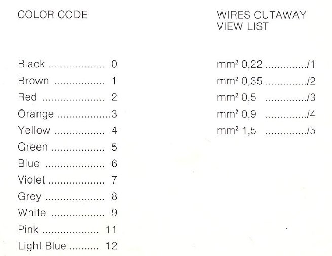

Volley Geschrieben 1. November 2018 Geschrieben 1. November 2018 Und hier noch die Farb Codes! Es müsste ein dünnes, blaues Kabel sein.,

rock rider Geschrieben 3. Mai 2019 Autor Geschrieben 3. Mai 2019 hallo, habe bis heut den fehler nicht gefunden. jetzt dreht sich auch das motorad im kopfteil nicht mehr. habe leider auch überhaupt kein ahnung von elektronic, die mechanik bekomme ich immer noch selbs repariert aber mit elektronik komme ich nicht weiter. an C10 sind 20 anschlüße , davon sind 17 belegt , pin 6 ist bei mir ein lila kabel , ich kann leider kein kabel finden was ab ist. viele grüße r.
rock rider Geschrieben 6. Mai 2019 Autor Geschrieben 6. Mai 2019 Hallo, habe den fehler gefunden, es ist ein kontakt an der rampe , ein wackelkontakt und dieser hatt auch gleich die schlagtürme außer funktion gesetzt. danke an volley für den schaltplan , bin erst dadurch auf den kontakt an der rampe gekommen, hätte nicht gedacht das diese zusammenhängen. viele grüße r.
