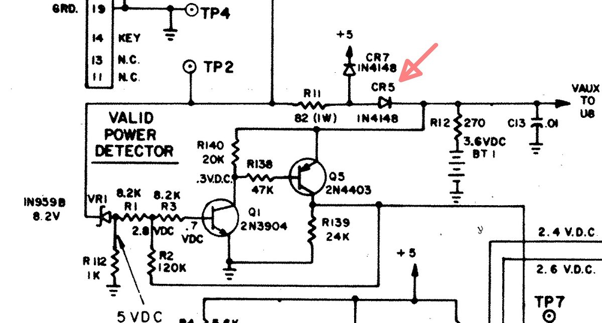

Volley Geschrieben 7. März 2018 Geschrieben 7. März 2018 Schau dir mal diese Diode an (CR5). Die sorgt dafür des der Akku / Goldcap nur den 5101 versorgt wenn das Gerät aus ist (VAUX to U8). Wenn die Diode defekt ist oder fehlt werden alle Bausteine versorgt und der Akku / Goldcap ist ruck zuck leer! Wenn die Diode OK ist, einfach mal den 5101 tauschen!

Capt. Fantastic Geschrieben 13. März 2018 Autor Geschrieben 13. März 2018 Diode ist vorhanden und auch OK. Als nächstes werde ich den 5101 tauschen. Muss ihn aber noch im Fundus suchen und wieder laut geben. VG
