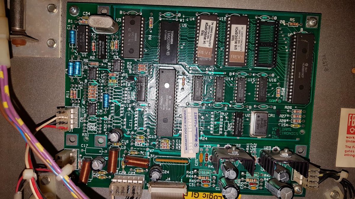

schill68 Geschrieben 19. September 2018 Autor Geschrieben 19. September 2018 konnte gestern nichts Auffälliges erkennen (Bild anbei). bei einigen Spielen gestern ist der Sound dann natürlich auch nicht ausgefallen, sodass ich auch nichts messen konnte. Wo kann ich nachlesen an welchen Messpunkten ich welche Messwerte erhalten sollte?
Volley Geschrieben 21. September 2018 Geschrieben 21. September 2018 Das ist der Ausschnitt vom Schaltplan wo die Spannungen ankommen. Am Stecker kannst Du auf alle Fälle messen. Den Rest such ich noch raus....
