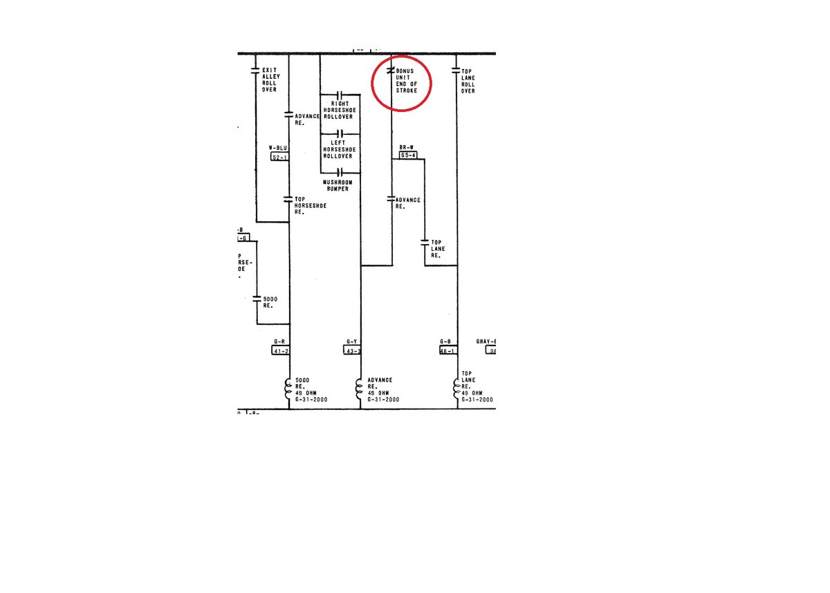

Volley Geschrieben 27. September 2018 Geschrieben 27. September 2018 Schau dir mal den Endschalter an der Bonuseinheit an (an der Seite). Der muss beim hochzählen öffen! Der schaltet das Advance Relay wieder aus!
hermes378 Geschrieben 28. September 2018 Autor Geschrieben 28. September 2018 Wenn das der Kontakt ist, der bei jedem Zählimpuls betätigt wird, muss der Fehler woanders liegen. Da fehlt nämlich eines der Kontaktblättchen und somit ist der Schalter immer geöffnet. Spätestens wenn der Stepper am Ende angekommen ist und der Endschalter an der Scheibe öffnet, sollte mit der Zählerei Schluss sein, aber auch davon lässt sich das Ding nicht stoppen.
Volley Geschrieben 28. September 2018 Geschrieben 28. September 2018 Hat da vielleicht jemand mangels Kontaktblättchen eine Brücke rein gebastelt oder an den Relais was eingebaut? Ohne dürfte das nicht funktionieren da das Relais dann keine Selbsthaltung hat und nach dem Treffem des Targets sofort wieder abfällt.
hermes378 Geschrieben 28. September 2018 Autor Geschrieben 28. September 2018 vor 3 Stunden schrieb Volley: Ohne dürfte das nicht funktionieren da das Relais dann keine Selbsthaltung hat und nach dem Treffem des Targets sofort wieder abfällt. So habe ich auch gedacht und bin darum schwer ins Grübeln geraten. Eine Brücke habe ich zumindest direkt am Schalter nicht gesehen. Ich werde nach erneutem Augenschein berichten.
Volley Geschrieben 28. September 2018 Geschrieben 28. September 2018 Die Brücke kann auch unser Nähe der Relais gemacht worden sein. Ist an den Relais was zu sehen was auf neu angelötete Kabel hin deutet?
hermes378 Geschrieben 28. September 2018 Autor Geschrieben 28. September 2018 Eine fest angebrachte Brücke ist eigentlich unwahrscheinlich, da der Flipper während der Veranstaltung (Ausgeflippt) eine ganze Weile normal funktioniert hat. Ich hatte dann auch nicht viel Zeit, um alles genau unter die Lupe zu nehmen. Möglicherweise ist das abgebrochene Kontaktblättchen vom Unterbrecherkontakt zwischen irgendwelchen Relaiskontakten gelandet.
Volley Geschrieben 29. September 2018 Geschrieben 29. September 2018 Ja, da würde ich dir Recht geben. Dann würde ich so wie du sagst vorgehen und das Kontaktblatt suchen.
