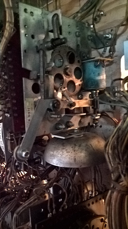

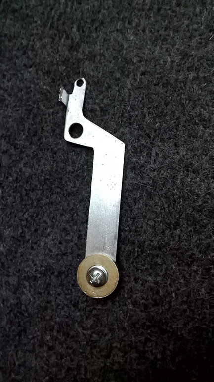

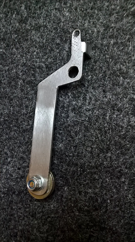

BigArnold Geschrieben 1. Januar 2019 Autor Geschrieben 1. Januar 2019 Alles läuft jetzt wie geschmiert und es macht Laune an dem Jackpot zu Zocken. Nur eines störte mich... er ist einfach zu leise. An der 10er Glocke fehlte der Schwengel und ich hatte leider keine Möglichkeit gefunden, irgendwo einen her zu bekommen. Also selbst Hand ans Werkzeug legen...
BigArnold Geschrieben 1. Januar 2019 Autor Geschrieben 1. Januar 2019 Nicht jedermanns Sache wenn der Kasten Klingelt aber uns gefällt es... Viele Grüße und ein schönes neues Jahr, Markus.
