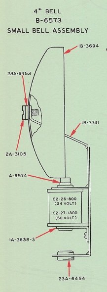

ich habe hier einen alten RoGo von Bally, der war ohne Glockenspiel ausgerüstet. Jetzt habe ich ein Glockenspiel von Williams auftreiben können und es im RoGo eingebaut, funktioniert soweit auch ganz gut. Allerdings bin ich unsicher, ob das so in Ordnung ist, denn Bally und Williams versorgen die Spulen doch mit unterschiedlichen Spannungen (Bally 50 V / Williams 25 V ???), oder?
Laut Schaltplan des RoGo müßten im Glockenspiel Spulen vom Typ CC-31-200 verbaut sein. Mein Glockenspiel hat Williams-Spulen vom Typ A-2-26-1300.
Kann ich das so laufen lassen, oder ist es dringend geraten, die Spulen auszutauschen? Was könnte im schlimmsten Fall passieren, wenn ich die Spulen so lasse, wie sie sind?

Wie du schon sagtest, Williams hat 22V weniger. Könnte sein das dir die Spulen bald durchbrennen. Ich würde da passende Bally Spulen rein bauen. Da gehören aber CC-31-2000 rein! Du kannst auch die CN-31-2000 nehmen wenn Du die Diode entfernst.
CC-31-2000, natürlich, da hatte ich eine "0" unterschlagen...
Also die Spulen tauschen, alles klar, danke für die Info!

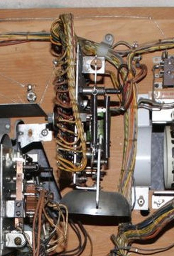

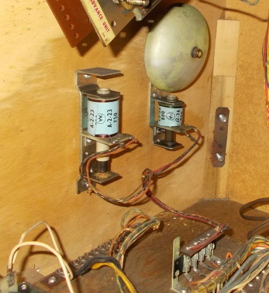

Laut den Unterlagen hatte der Dipsy Doodle kein Glockenspiel, aber zwei (drei) Glocken. Diese müssten entweder hinten links im Cabinet (Unterteil) gewesen sein, oder oben in der Backbox. Die 10 er Glocke war fast immer eine Erweiterung der Match Unit. Eine kleine angeschraubte Glocke und ein verlängerter Schaltarm. Für die 100er und 1000er Glocke müsste entweder oben links in der Backbox oder hinten links im Cabinet ein 3-poliger Stecker vorbereitet sein.
Ein Glockenspiel wirst du nur mit kleineren Änderungen zujm Laufen bekommen.
So sieht die 10er Glocke aus:
Und so die anderen beiden:
Bilder wie es aussehen sollte! Es ist auch nur 1 Glocke für 100 und 1000 Punkte! Auf dem Cabinetbild siehst Du auch den Anschlußstecker!
