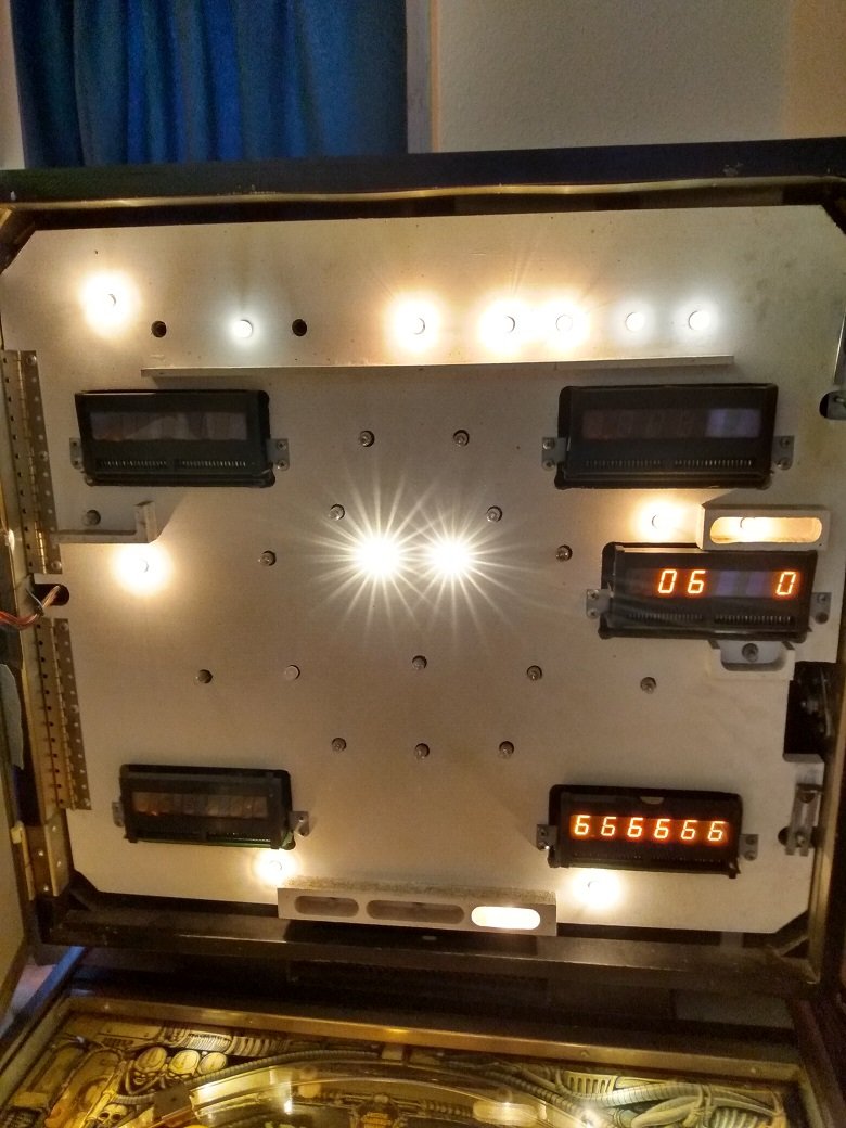

ichbinsrene Geschrieben 27. August 2019 Autor Geschrieben 27. August 2019 (bearbeitet) Es gibt Neuigkeiten vom Space Invader vom Bally. Er spielt wieder, es wurde ein Transistor getauscht und die Roms neu geflascht. Jetzt zeigt er aber immer unten rechts, beim vierten Spieler, alle sechs Zahlen. was ist das nun? Bearbeitet 27. August 2019 von ichbinsrene
Volley Geschrieben 27. August 2019 Geschrieben 27. August 2019 Nur da, oder wandert der Fehler mit wenn Du z.B. die Displays von Spieler 2 und 4 tauscht?
ichbinsrene Geschrieben 27. August 2019 Autor Geschrieben 27. August 2019 Nur da. Ich habe sie auch schon untereinander getauscht. Was sich ändert ist nur die Zahl die er anzeigt.
Volley Geschrieben 27. August 2019 Geschrieben 27. August 2019 Steckerleiste schon mal nachgelötet? Dabei keine Brücken rein gelötet? Sonst mal den Decoder tauschen...
