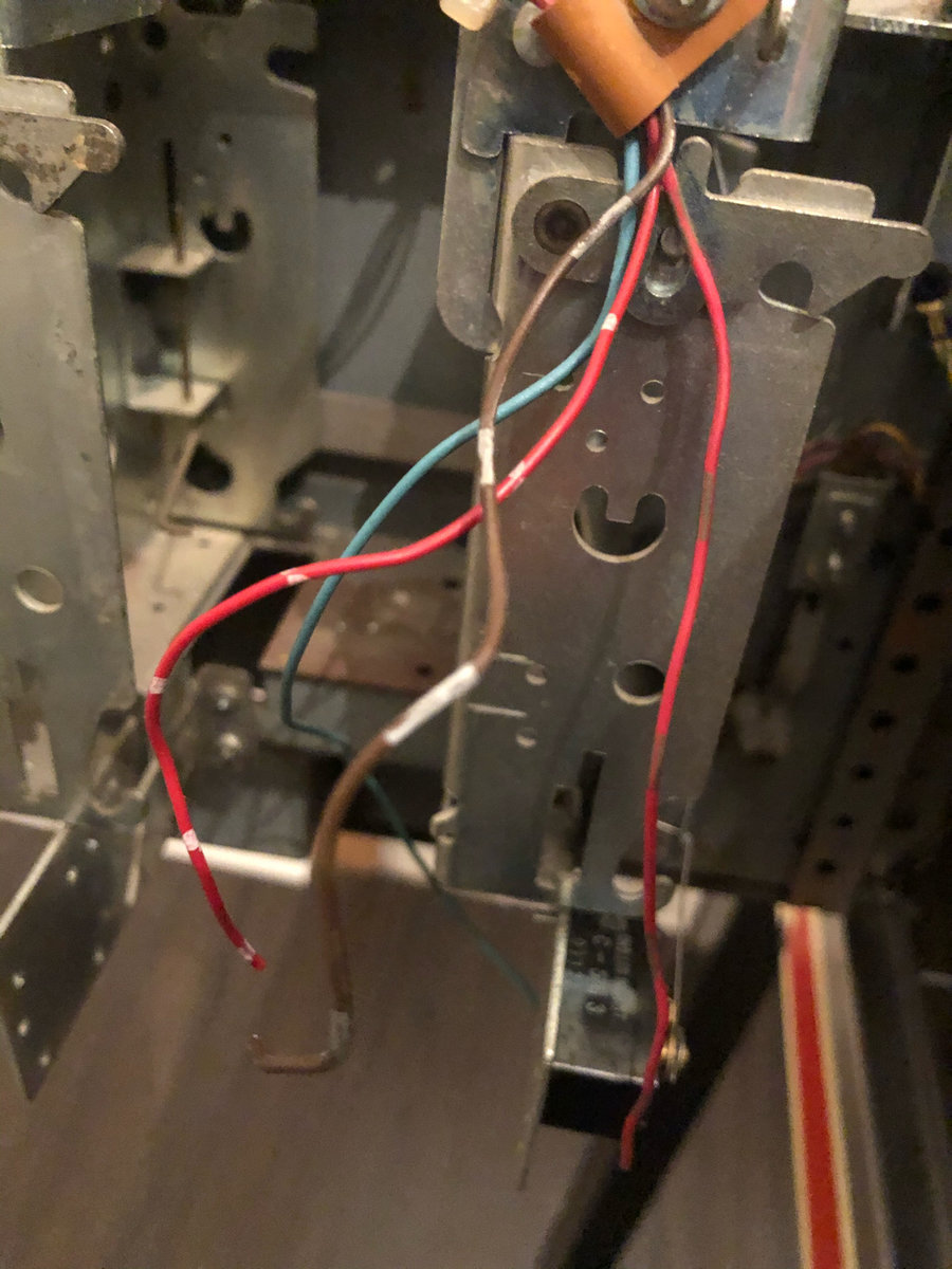

Logger Geschrieben 24. Dezember 2019 Geschrieben 24. Dezember 2019 Hallo, frohe Festtage erstmal. Ich habe beim IPDB nach einem Schaltplan für die Kassentür geschaut. Weil ich gerne Münzprüfer wieder montieren möchte. leider sind diese dort nicht vorhanden Jetzt habe ich ja so ein Umbau, wo über die Rückgabetaste, der Münzen Kredite über einen Microschalter gegeben werden. Da sind zwei Kabel dran befestigt und geben zwölf Kredite beim Betätigen der Münzrückgabe. Und zwei sind abgeschnitten. Denke es waren ,die für 1DM. Möchte aber wissen wofür die abgeschnitten wirklich sind!!!!!!

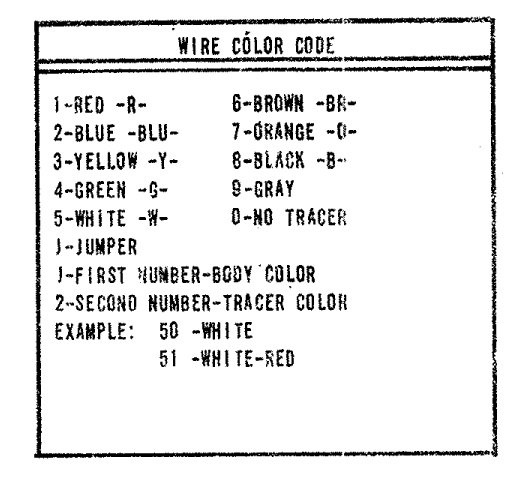

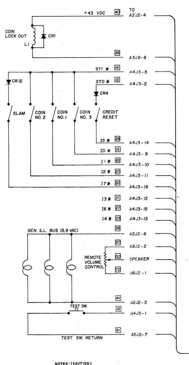

Volley Geschrieben 25. Dezember 2019 Geschrieben 25. Dezember 2019 Und der Farbcode! Münzerbelegung in Kürze: Gemeinsamer Pol ist das rot-grüne Kabel (an MPU J3-3). Das geht von Schalter zu Schalter an den Münzschächten und auch zum Slamtilt und zum Startknopf Die zweiten Kabel sind: Coin 1 (1 DM, linker Einwurf) braun-weiss (an MPU J3-10) Coin 2 (5 DM, mittlerer Einwurf) blau (an MPU J3-11) Coin 3 (2 DM, rechter Einwurf) rot-weiss (an MPU J3-9) Credit Reset (Startknopf) blau-weiss (an MPU J3-14) Slam (Schlagtilt in der Tür) gelb (an MPU J3-16)
Logger Geschrieben 25. Dezember 2019 Autor Geschrieben 25. Dezember 2019 Danke Volley, ich werde noch Fotos vom, ist Zustand hochladen. Leider sind meine Münzprüfer und Münzschalter noch mit der Post unterwegs. So kann ich das aber schon einmal zuordnen. Schade das die Pläne im Netz nicht ganz richtig oder vollständig sind. Bilder folgen. Hatte mir schon gedacht das ein Kabel in Reihe von Schalter zu Schalter läuft. Wußte aber nicht welches. So kann ich, die (Return Leitung) wenn ich es so nennen kann, zuordnen.

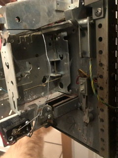

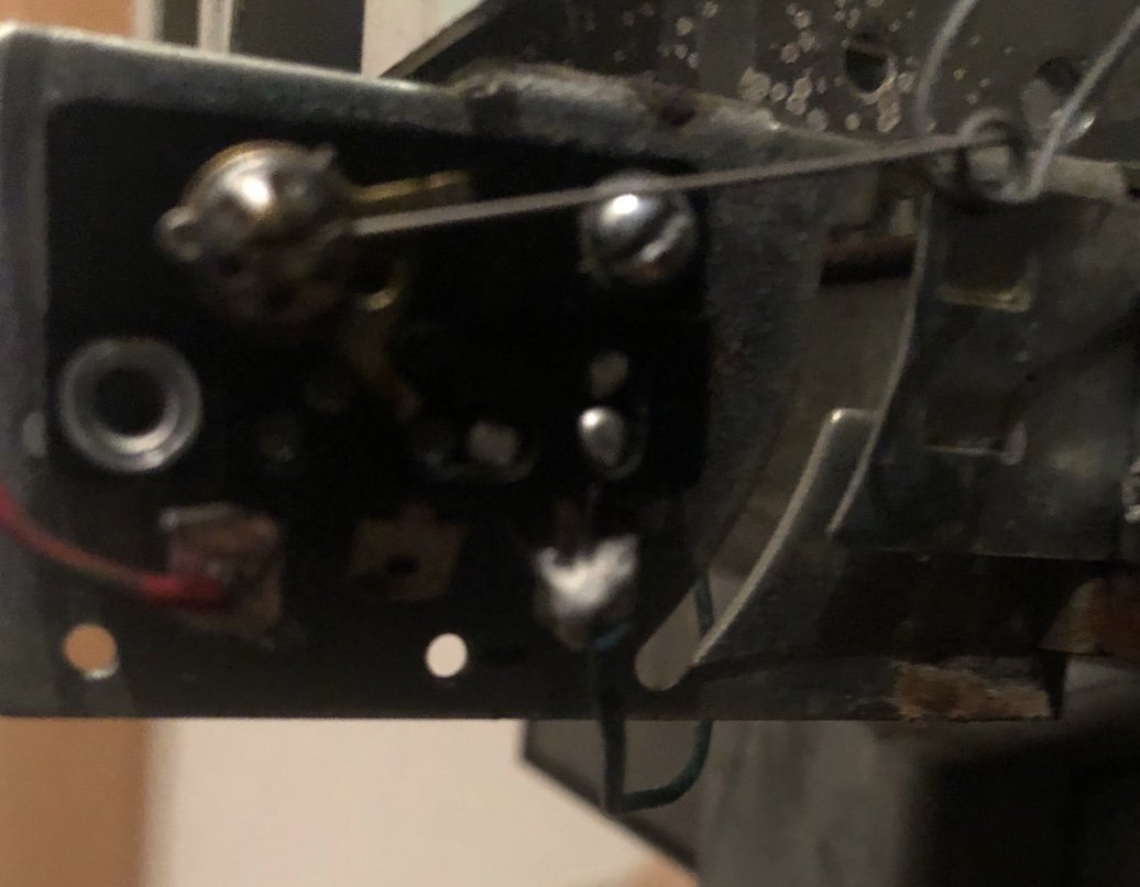

Logger Geschrieben 25. Dezember 2019 Autor Geschrieben 25. Dezember 2019 (bearbeitet) Das blaue Kabel wurde dann wie man sieht verbunden.(Bild ist etwas schlecht sobald alles fertig ist werde ich bessere einstellen)Somit bekommt man über den Draht , der mit der Coin Rückgabe verbunden ist 12 Credite=5 DM. Werde dann den für 2DM = 1 € verbauen ,und 0,50ct = 1DM. Dementsprechend dann noch die Dip Schalter Stellung prüfen und ggf. einstellen. Die Coindoor wird morgen gereinigt und gesäubert. Bearbeitet 25. Dezember 2019 von Logger
Logger Geschrieben 25. Dezember 2019 Autor Geschrieben 25. Dezember 2019 Muss da eigentlich auch eine Diode zwischen die Microschalter. Oder ist das hier nicht erforderlich???????
Logger Geschrieben 25. Dezember 2019 Autor Geschrieben 25. Dezember 2019 Ok, ich denke das hier keine Spannungsspitzen entstehen oder Überspannung bei den Microschaltern. Deswegen werden hier wohl keine verbaut worden sein.
Volley Geschrieben 26. Dezember 2019 Geschrieben 26. Dezember 2019 vor 9 Stunden schrieb Logger: Ok, ich denke das hier keine Spannungsspitzen entstehen oder Überspannung bei den Microschaltern. Deswegen werden hier wohl keine verbaut worden sein. Dafür sind die Dioden an den Spulen da, an den Schaltern sind die nur wegen der Schaltermatrix! Schaden kann eine Diode hier auf keinen Fall.
Logger Geschrieben 26. Dezember 2019 Autor Geschrieben 26. Dezember 2019 Bin gerade am überlegen. Der Microschalter hat drei Anschlüsse . Der linke und rechte werden durch die Kabel benutzt. Also müsste der in der Mitte GND haben. Da er ja GND ist, kann er dann als Ruhekontakt dienen. Meine das er als Fahne ohne direkten Kontakt zu den anderen steht. Habe leider kein Datenblatt über den Microschalter gefunden.
Volley Geschrieben 26. Dezember 2019 Geschrieben 26. Dezember 2019 Die drei Anschlüsse sin Eingang, Ausgang normal offen, Ausgamg normal geschlossen. Wird der Kontakt betätigt kehren sich die Ausgänge um, das heisst der in Ruhrstellung offene wird geschlossen und der normal geschlossene wird geöffnet! Das ist ein einfacher Wechselschalter!
Volley Geschrieben 26. Dezember 2019 Geschrieben 26. Dezember 2019 Müsste auch auf dem Schalter beschriftet sein! C = Common = Eingang NC = Normally Closed = in Ruhestellung geschlossen NO = Normally Open = in Ruhestellung offen
