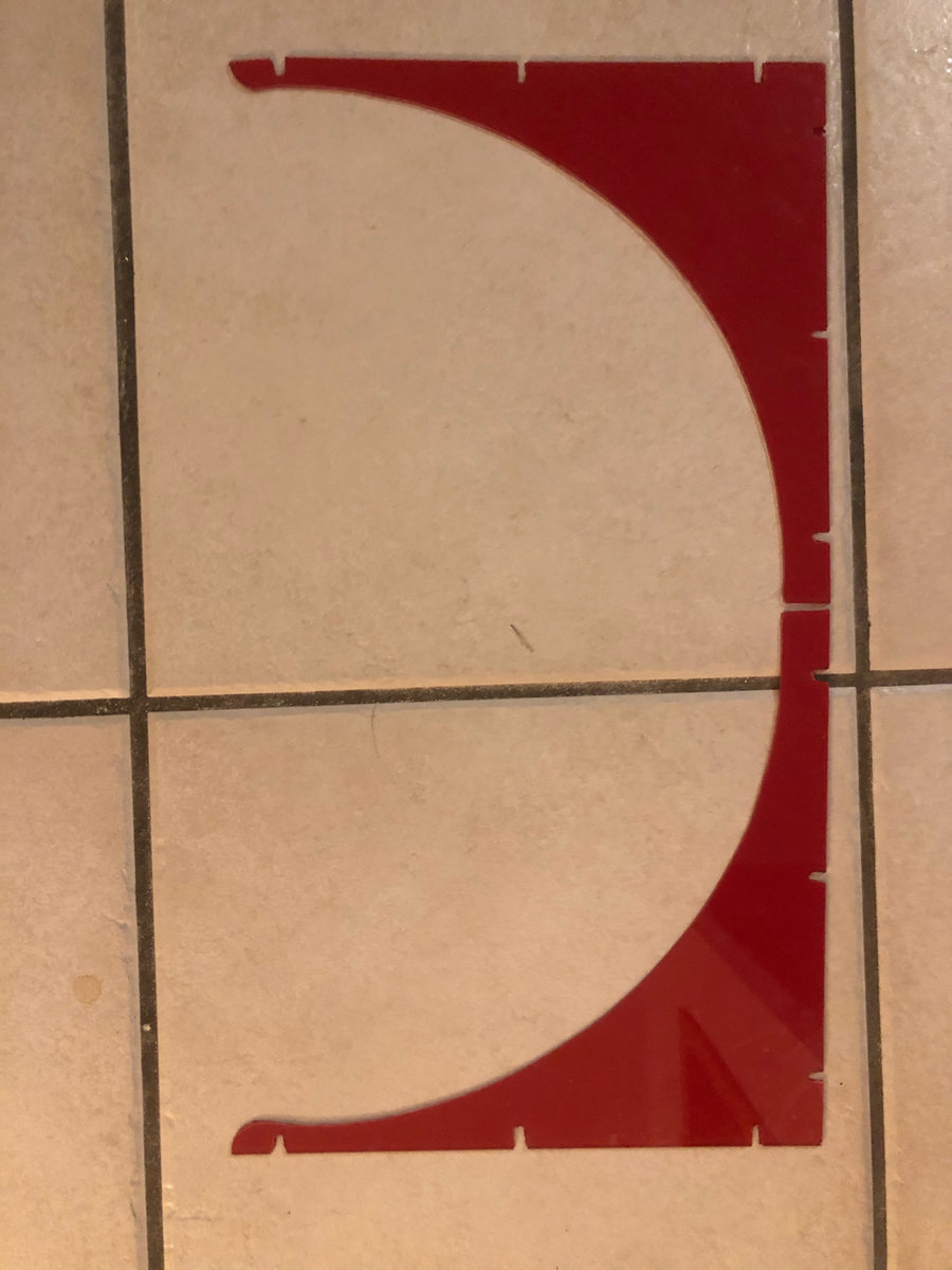

So, diese Makrolon habe ich bekommen und passend geschnitten. In der Stärke von 2mm. ( was ein Kampf das so zu schneiden das es an den dünnen Stellen nicht bricht). Als ich fertig war sagte mir ein Kollege das er es mir mit dem Laser schneiden kann.😤 . Egal, die Teile sind nun fertig geschnitten und passen super.

Habe vergessen oben zu schreiben, das dies hinterher die Schablonen werden sollen. Weil meine Plasics stark beschädigt sind. Das Plasik der rechten Seite ist weitgehend  intakt. Habe dann , an den defekten Stellen das Plastic umgedreht. . Werde dann mal den Rechner meiner Frau nehmen. Sie arbeitet noch mit Windows. Werde die Programme mal Testen.

So, hier mal meine Schablonen aus Makrolon 2mm. Denke das man Sie so benutzen kann. 9DA021D7-B73B-47CE-8549-4A391F1135C8.jpeg.32257ec2e8085d94ae81b70c866e056e.jpeg
