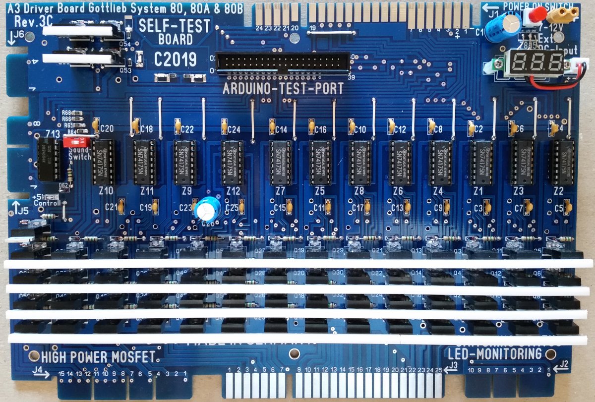

Inzwischen gibt es 2 Versionen des Boards und die Entwicklung ist abgeschlossen. Hier die Rev. 3C, bei der alle Bauteile servicefreundlich gesockelt sind, falls es doch mal wieder kracht:

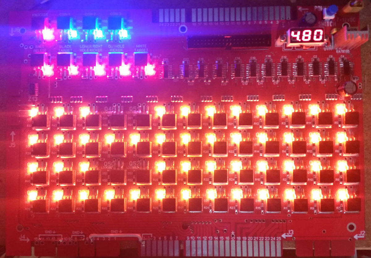

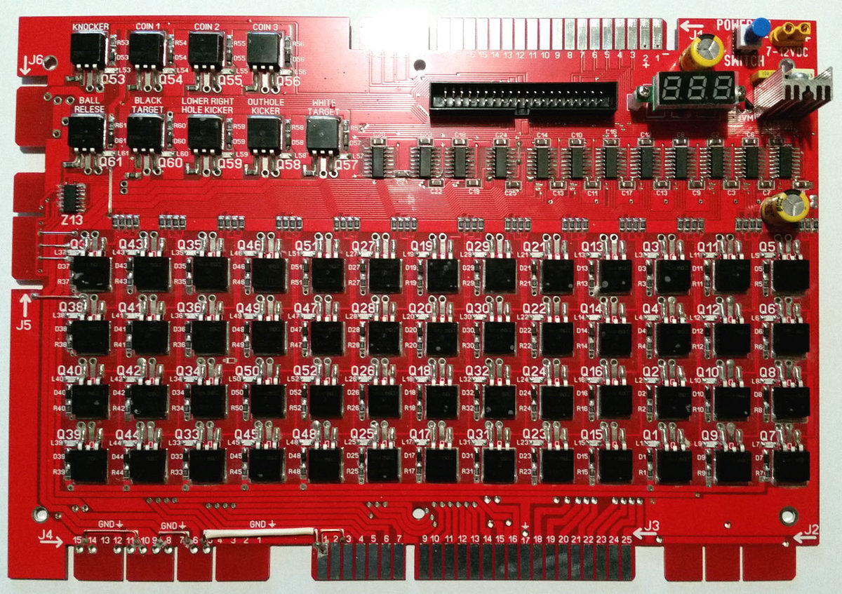

...und hier die Rev. 4A (B), die komplett auf SMD-Bauweise setzt, ansonsten aber die gleichen Funktionen wie die 3C-Version hat:
