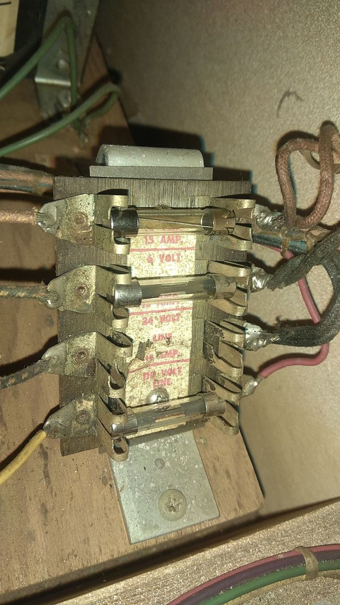

ventilo Geschrieben 27. Februar 2020 Geschrieben 27. Februar 2020 Hallo zusammen, Habe mich gerade neu hier im Forum angemeldet. Ich besitze seit etlichen Jahren einen Williams Honey, den ich selbst restauriert habe und der auch jahrelang gespielt wurde. Nun brennt leider immer die 15 Ampere "LINE" Sicherung durch (die im Bild fehlt). Der Lichtkasten bleibt komplett dunkel. Ich hatte zuerst eine durchgebrannte "LOCK RELAY" Spule im Verdacht (ein Anschluß im Bild abgelötet), die habe ich ersetzt. Leider besteht das Problem aber immer noch. Hat jemand einen Tipp was eine mögliche Ursache sein könnte? Danke und Gruß, ventilo
Volley Geschrieben 27. Februar 2020 Geschrieben 27. Februar 2020 Das Lock Relais sieht immer tot aus weil es immer angezogen ist wenn der Flipper strom hat. Das ist aber nur das Papier um die Spule, die Spule ist fast immer OK! Die Line-Sicherung ist die ganz unten! Die scheint OK zu sein. (Vorsicht 220V) Wenn die defekt ist, geht gar nix, weilder Flipper keinen Strom hat. Was bei dir durchgebrannt ist bzw fehlt ist laut Beschriftung die Sicherung für die Spulen (24V). Das könnte im Prinzip jede Spule und auch der Scoremotor sein. Versuche mal den Ort einzugrenzen. Ich würde zuerst mal das Spielfeld ausbauen (Stecker hinten/unten auf der Bodenplatte ziehen). Bleibt die Sicherung heile,liegt das Problem unter dem Spielfeld, wenn nicht dann in Kabinet oder Backbox. Dann als nächstes (wenn die Sicherung geflitzt ist) die Stecker in der Backbox abziehen und so hinlegen das sie weder sich noch irgenetwas metallisches berühren (oder einzeln in jeweils eine Gerfriertüte packen). Dann wieder testen und Ergebnisse hier posten. VOR DEM ZIEHEN DER STECKER UND DEM WECHSELN DER SICHERUNGEN DEN NETZSTECKER ZIEHEN!

Volley Geschrieben 1. März 2020 Geschrieben 1. März 2020 OK, das bedeutet Lampensicherungen sind OK (beide) Spulensicherung ist OK Der Strom für die Spulen (bzw Flipperfinger) laüft noch über das Tilt Relais und das Game Over Relais. Check da mal die Kontakte (säubern und justieren). BTW: Das Tilt Relais ist NICHT angezogen, oder?

Volley Geschrieben 2. März 2020 Geschrieben 2. März 2020 vor 14 Stunden schrieb ventilo: Jetzt brennt die Sicherung wieder durch. Welche? Licht oder Spulen? WANN brennt sie durch? Sofort beim Einschalten? Beim drücken des linken Flipperknopfes oder beim drücken des Startknopfes?
ventilo Geschrieben 3. März 2020 Autor Geschrieben 3. März 2020 die Zweite von unten, wie schon zuvor
Volley Geschrieben 5. März 2020 Geschrieben 5. März 2020 Die zweite von unten ist für die Spulen! Wann genau flitzt die? Direkt beim einschalten oder erst beim Spielstart?
ventilo Geschrieben 5. März 2020 Autor Geschrieben 5. März 2020 Zuerst nur nach dem Spielstart, danach aber direkt beim Einschalten

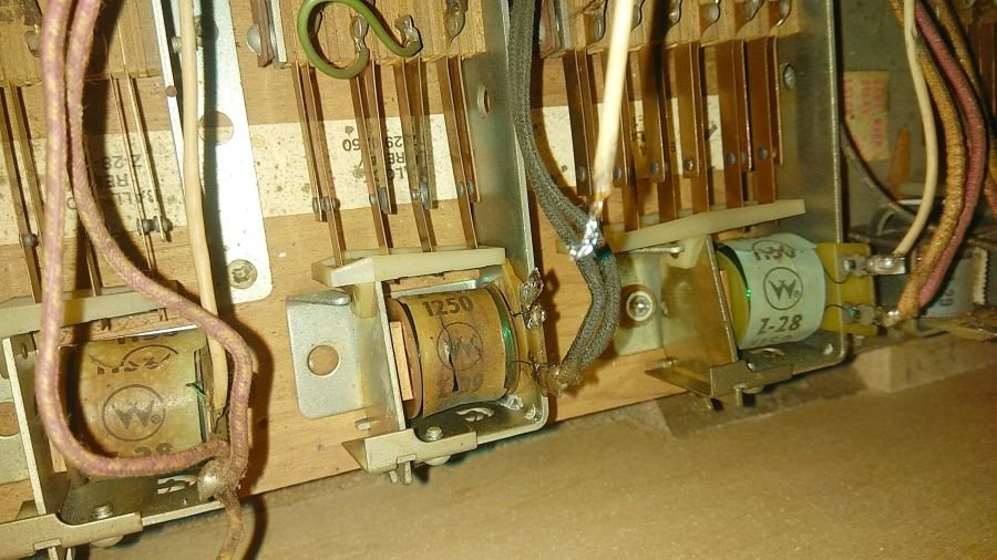

Volley Geschrieben 11. März 2020 Geschrieben 11. März 2020 Schau dir bitte mal die Spulen unter dem Spielfeld genau an, ob da was zu sehen ist. Zum einen die Bumper und Slingshootspulen (auch mal mit Hand betätigen, defekte Spulen sind oft festgebacken), zum anderen alle Spulen die irgendwas resetten (Bonus, Laufleisten links und rechts...)

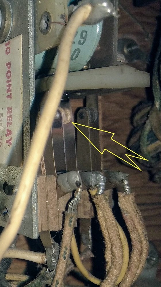

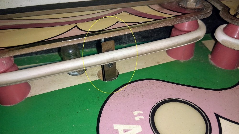

ventilo Geschrieben 11. März 2020 Autor Geschrieben 11. März 2020 (bearbeitet) Ich denke ich habe den Fehler gefunden! Auf dem Spielfeld war ein Kontakt dauernd geschlossen hängengeblieben (hatte sich mit dem Draht dahinter verklemmt). D.h. er wollte permanent 10 Punkte zählen. Beim 10 Punkte Relais unten rechts im Lichtkasten war ein Kontakt verfärbt und permanent geschlossen. Die Kontakte habe ich gereinigt und nachgebogen. Jetzt scheint Alles wieder zu funktionieren. Allerdings flackert jetzt immer die Beleuchtung nur im Lichtkasten, wenn er 10 Punkte dazu zählt. Das war vorher nicht. Ich habe die drei Kontaktleisten im Lichtkasten unten links schon mal untersucht, leider ohne Erfolg. Bearbeitet 11. März 2020 von ventilo
