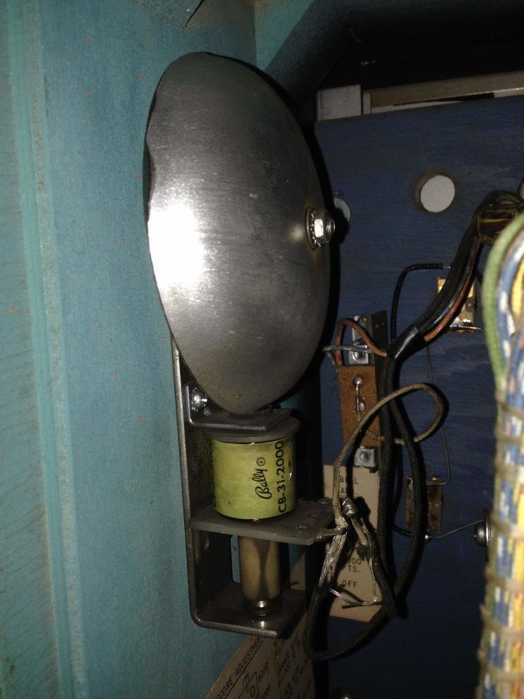

Die Glocke ist normalerweise in der Backbox an der linken Seite. Allerdings sind sie in Deutschland nur sehr selten drin, da es den Aufstellern zu laut war und der Flipper ohne Glocke auch billiger ist. Was Du gefunden hat ist auch nicht die Einstellung, sondern der Ausgang an dem die Glocke angeschossen wurde. Die hat dann bei 10 oder/und 100 Punkten gebimmelt. Eine zweite, kleine Glocke ist normalerweise an der Endzahleinheit verbaut. Eigentlich gibt es da einen "Pingel" der auf eine kleine (hellere) Glocke schlägt. Auch diese Glocke fehlt fast immer! Unten mal ein Bild vonn der großen Glocke an der Seite!
