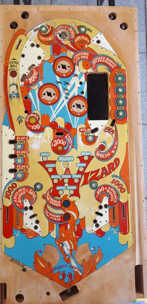

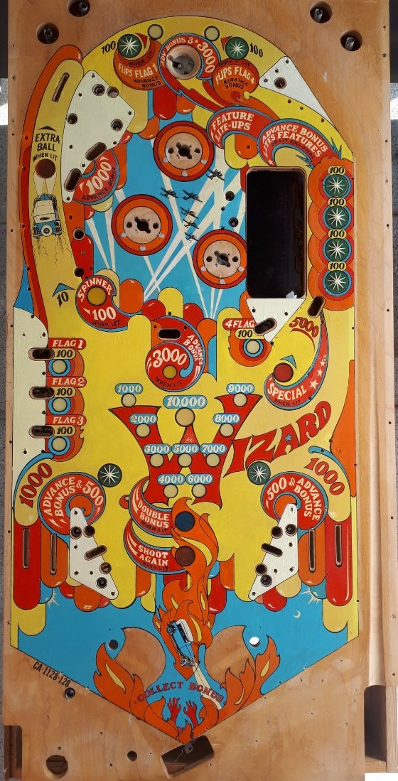

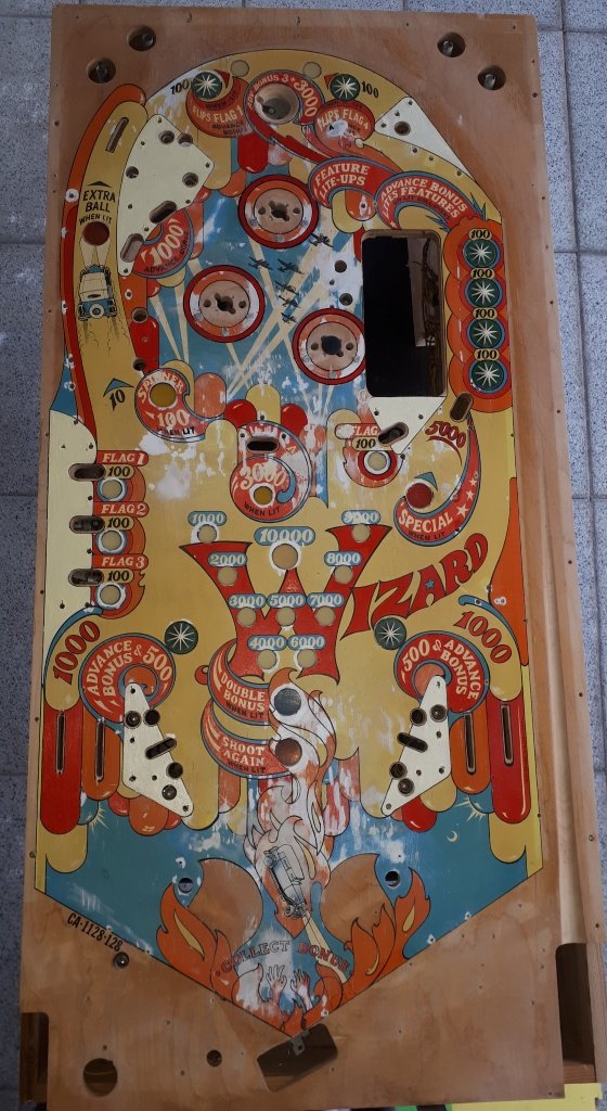

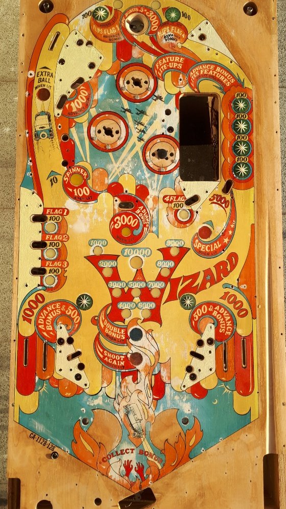

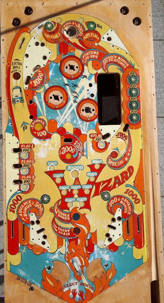

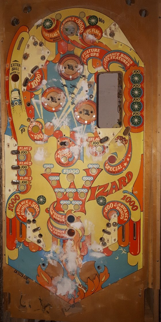

Die Restauration eines EM Bally Wizard in den einzelnen Schritten. Zeitaufwand ca 35 Stunden. Es folgt noch die 2K Versiegelung in der Lackierei.
Ich restauriere seit ca 15 Jahren Spielfelder von Flippern. Wenn jemand ein Spielfeld hat, dass er gerne überarbeiten lassen möchte, kann er mich gerne anschreiben.
Zur Technik: Die Abspielungen werden mit Acrylfarben in Handarbeit retuschiert und anschließend in der Lackiererei mit 2K Lack versiegelt. Das Spielfeld muss dafür nur oben abgebaut werden.
Bei Fragen bitte gerne pm an mich.20200410_101317_copy_560x1117.jpg.3ebe0dd11b44f326c16cb57e44a9fb61.jpg
