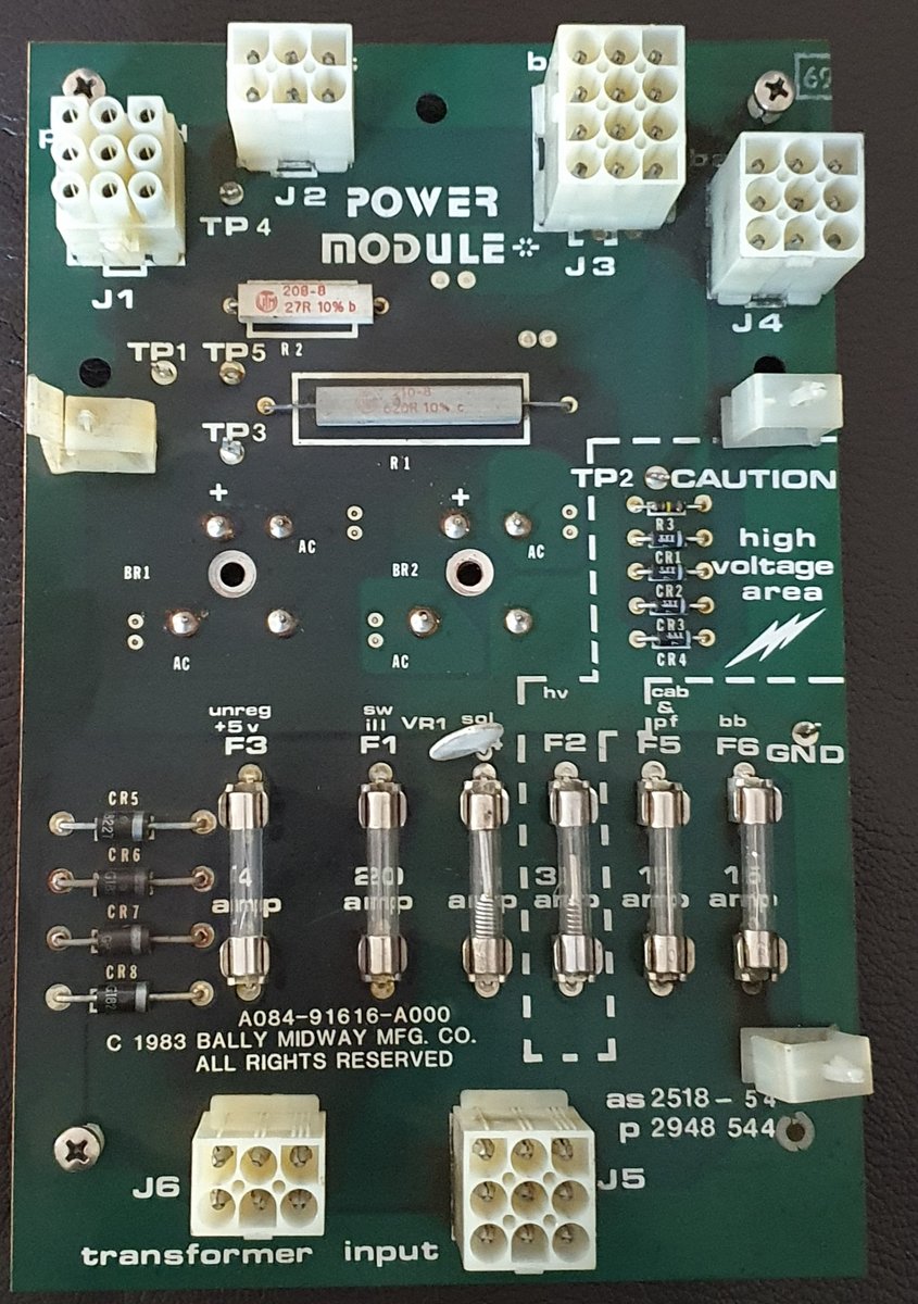

Loni1 Geschrieben 25. Mai 2020 Autor Geschrieben 25. Mai 2020 So ich glaube bin ein Stückchen weiter . Die Sicherung F3 auf dem Power MODUL die ich wechselt habe fliegt immer wieder raus . Morgen erstmal neue besorgen und dann weiter suchen .
Logger Geschrieben 25. Mai 2020 Geschrieben 25. Mai 2020 (bearbeitet) Bist Du sicher das Du auf den Powerboard die Stecker richtig rum drauf hast.?????? Auf dem Board sin noch ; Dioden CR4 bis CR8 wenn eine davon durch ist. Dann wird aus den 12 Volt auch die 5 Volt nicht erzeugt. Dann sollte auch auf Deiner MPU nichts blinken. Also neue Dioden besorgen in einem Elektroshop. Aber die passenden!!!. Sollten 3 Ampere haben. Kannst aber auch 5A nehmen. Tausche die am besten alle. Hier angemerkt: Du solltest die Technischen Unterlagen für das Gerät haben. Hier siehst Du auch wie die Bestückt sind. Und was wo hin kommt. Und wie das Bauteil heißt. Und so einbauen wie Sie waren. Hier solltest Du Löten können oder jemanden Fragen der das kann. Bearbeitet 25. Mai 2020 von Logger
Medusa Geschrieben 25. Mai 2020 Geschrieben 25. Mai 2020 falls f3 fliegt solltest du bridge 2 checken (Hleichrichter)
Logger Geschrieben 25. Mai 2020 Geschrieben 25. Mai 2020 vor 41 Minuten schrieb Medusa: falls f3 fliegt solltest du bridge 2 checken (Hleichrichter) Stimmt hatte ich ganz vergessen
Loni1 Geschrieben 25. Mai 2020 Autor Geschrieben 25. Mai 2020 vor 1 Minute schrieb Logger: Stimmt hatte ich ganz vergessen Jungs wenn das klappt
Volley Geschrieben 26. Mai 2020 Geschrieben 26. Mai 2020 Wenn die 5V fehlen (F3) geht gar nichts! Bitte erst mal diesen Fehler beheben! Fliegt die Sicherung auch wenn NUR die beiden unteren Stecker (J5 und J6) angeschlossen sind und du den Flipper einschaltest? Falls ja, ist des definitiv der Gleichrichter!
