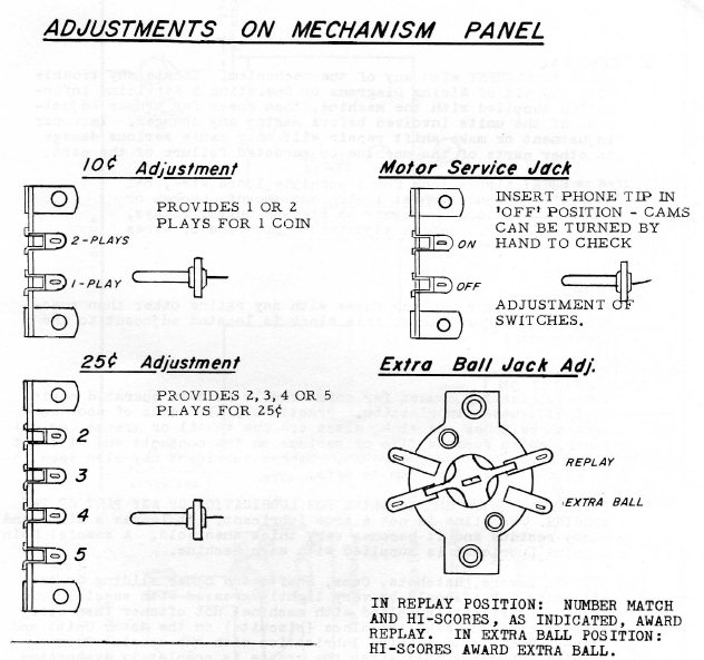

Gast Geschrieben 6. Januar 2021 Geschrieben 6. Januar 2021 Motor jack ist auf on coin adjust 2 play 10cent und 5 play 25cent

Volley Geschrieben 7. Januar 2021 Geschrieben 7. Januar 2021 Dann müsste 20Pf auf ein kleines Scrittschaltwerk gehen (sieht so aus wie eine Punkteanzeige ohne Punkterad). Die springt dann bei der ersten Münze weiter und gibt bei der zweiten Münze das Spiel frei, das 10ct Relay sollte 2 Spiele geben die Aufgebucht werden (Jumper in die 2!) und das 25ct Relay sollte 5 Spiele aufbuchen (Jumper in die 5)
