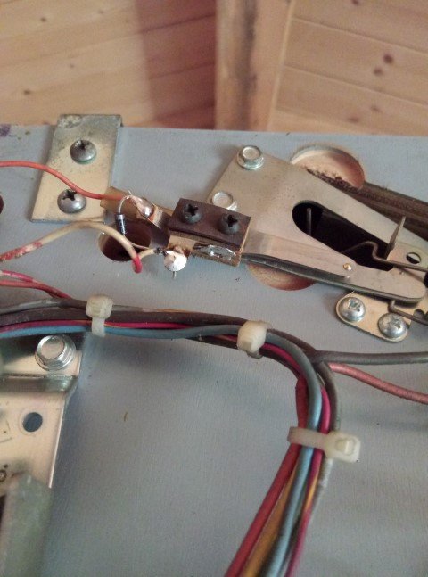

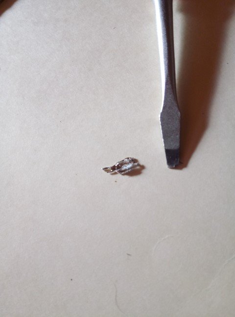

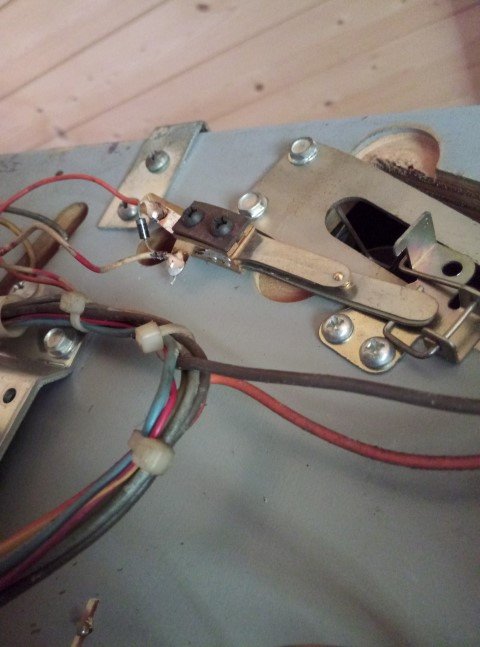

Gorgar79 Geschrieben 24. April 2021 Autor Geschrieben 24. April 2021 NEIN, NEIN, NEIN - ich glaube es nicht!!!! Vorab: Kiste läuft wieder richtig - Bonus wird abgezählt, wenn Kugel im Outhole landet! Fortgang verlief wie folgt: Das orange Kabel verfolgt zu den Kontakten innerhalb der Switch-Matrix, wie empfohlen. Alles hatte untereinander Durchgang gem. Multimeter. Dann crimpte ich auf die Stecker für MPU Board J 2 und J 3 neu. Die anderen Stecker (J 1 und J 4 auf der linken Seite) konnte ich nicht neu crimpen, weil ich die nicht vorrätig habe und die originalen Stecker mit dieser Eindrücktechnik versehen sind. Man kann die Crimps nicht entfernen zum Neu Aufsetzen. Nach der ganze Aktion wieder ans Netz. Und: Lage unverändert..... Dann schaue ich mir soeben noch einmal bei hochgeklappter Spielfläche den ganzen Babel neuerlich an. Und schaue von unten gegen den Switch des Outholes....und sehe einen FETTEN Lötzinn Klecks!!!! Volles Pfund über die gesamte Breite des Switches. Siehe auch Fotos. Ich dachte mir sofort: wenn es das jetzt nicht ist, was dann.....?! Abgeprokelt und die Maschine ans Netz und ein Spiel abgedrückt und geflippert und....Kugel geht ab und.....BONUS WIRD GEZÄHLT!!!! Irre! Das Teil habe ich nur entdeckt, weil ich dort zufällig hinschaute bei vollkommen aufgestellter Spielfläche. Gut verborgen auf der Rückseite verrichtete der Klecks sein übles Werk! Danke an alle hier und jetzt gehe ich erst mal ein bisschen "Rolling Stones" zocken. Das Gerät habe ich damals nie in Aufstellung erlebt und auch nur ein einziges Mal in einer großen Bally EE Sammlung gesehen vor vielen Jahren. Insgesamt ein klassischer Bally EE, der vollkommen überteuert ist, aber letztlich "nur" das klassische Early-Bally Spiel bietet. Die Horseshoes sind ganz cool und der Drop Target vor dem Auswurfloch oben links die große Herausforderung. Wenn man nicht zu dämlich ist, ist ein Überdrehen der Kiste nicht sooo schwierig. Bis demnächst mal wieder!
Volley Geschrieben 24. April 2021 Geschrieben 24. April 2021 Klasse das es wieder funktioniert. Durch den Kleks wird der Schalter gebrückt und hat dann keine Funktion mehr... Viel Spaß beim Spielen!
