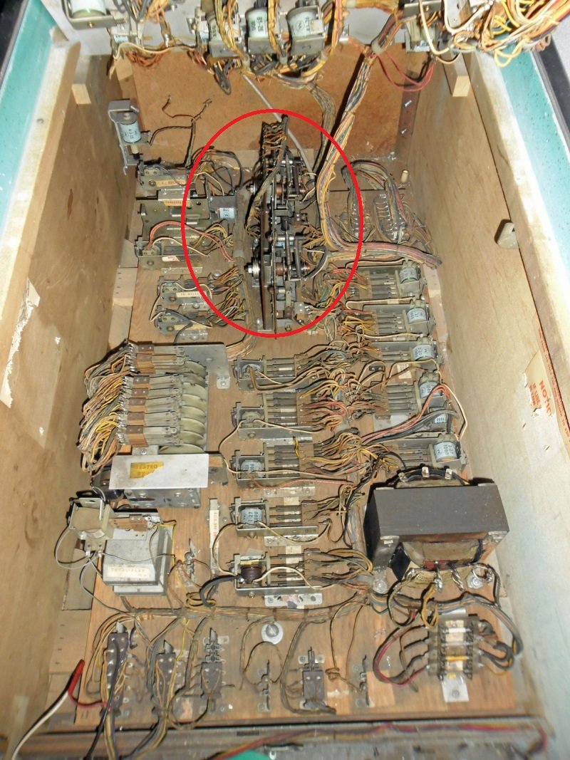

Volley Geschrieben 1. Mai 2021 Geschrieben 1. Mai 2021 Müsste eines dieser beiden Schaltwerke sein. Zur Not halt beide checken, ist doch relativ übersichtlich. Kein Grund so schnell aufzugeben! An sonsten kann ich ja auch mal rum kommen, wenn ich wieder im Flippermuseum Schwerin repariere!

Markuskurczyk Geschrieben 1. Mai 2021 Autor Geschrieben 1. Mai 2021 Danke auch für das Foto. Die Schaltwerke machst Du verantwortlich für den fehlenden 4. Spieler oder für den nicht mehr funktionierenden Ballauswurf? LG Markus
Volley Geschrieben 1. Mai 2021 Geschrieben 1. Mai 2021 Für den 4. Spieler! Wie gesagt, immer eines nach dem anderen!
