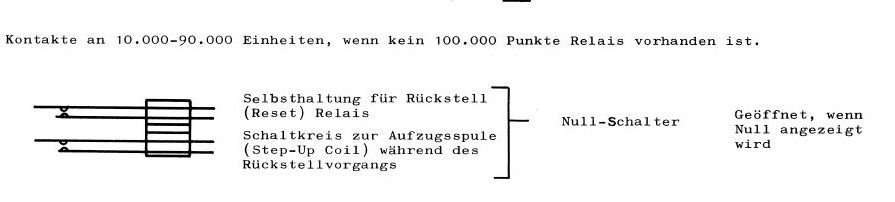

Volley Geschrieben 6. Mai 2021 Geschrieben 6. Mai 2021 Schau dir mal die 3 oberen Kontakte am betreffenden Zählwerk an. Die beiden oberen müssen zwischen 1 und 9 geschlossen sein und guten Kontakt haben. Einfach mal schauen, justieren und ggf mit ner Nagelfeile reinigen. Wenn das nicht hilft schau dir die Kontakte an den Reset Relais der Backbox an. Ich denke aber, das der Fehler am Zählkwerk liegt. Dafür spricht auch deine Beschreibung mit den 4 Spielern.

Volley Geschrieben 19. Mai 2021 Geschrieben 19. Mai 2021 Am 1000er Zählwerk sind oben zwei Kontakte (die anderen nZählwerke haben 3 Kontakte). Nimm bitte mal einen flachen Holz-oder Plastikspatel (Eisstiel etc) und starte dann ein Spiel. Es wird dann der Fehler wie oben beschrieben auftreten. Nun öffne mit dem Holzspatel mal den Unteren Kontakt. Hört das rattern dann auf? Falls nicht öffne den oberen Kontakt. Hört es dann auf?
linuxstevie Geschrieben 29. Mai 2021 Autor Geschrieben 29. Mai 2021 Hallo Volley Vielen Dank für die Info hat mir sehr geholfen. Meine Frau hat den Kontaktfehler gefunden Es funkte da zwischen den Kontakten. Sie hat ihn nochmal gesäubert und siehe da nun läuft er perfekt. Nachteil sie hat mich dann beim Flippern abgezockt ich glaube ich muss was üben Gruß Linuxstevie
