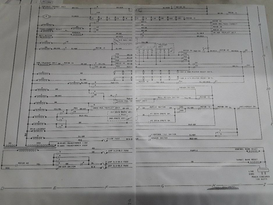

Mario Geschrieben 1. August 2021 Geschrieben 1. August 2021 Hallo an alle Habe seit kurzem Gottlieb Big Indian. Lief anfangs gut und jetzt kommen Problemchen....... Problem 1: kann nur 2 spieler abdrücken, relais hört man aber geht nicht weiter, sobald ich pb 3rd player relay Händisch betätige kann ich auch player 4 per starttaste aktivieren. Problem 2: wenn z. Bspl. Nur ein spieler spielt schaltet er nach ballverlust nicht auf nächste kugel sondern es bleibt Immer auf kugel 1, schalte ic player unit händisch schaltet er normal weiter. Habe schon einiges getestet z.b. relays outhole und schalter ballauswurf, funktioniert soweit...... Bedanke mich schon im voraus für Hilfe.... Lg Mario Muss sagen das mein elektrisches Verständnis ein bisschen dürftig ist. Schaltplan ist vorhanden

Mario Geschrieben 1. August 2021 Autor Geschrieben 1. August 2021 vor 3 Stunden schrieb Volley: Die Kontakte schliessen und öffnen alle korrekt, oder ziehen nur die Spulen an? Wie kann ich als Laie diese kontakte und spulen prüfen? Habe sie manuell geschaltet. Sende dir meinen plan mit, kenn mich damit nicht wirklich aus....sorry Bin diesbezüglich eine niete....
Volley Geschrieben 1. August 2021 Geschrieben 1. August 2021 Den Plan brauchst du erst einmal nicht! Du musst das Ding aus dem dritten Post checken! Da ist das PB2 Relais drauf. Schau dir dessen Kontakte gut an. Dann löse das Relais mit der Hand aus und checke wieder die Kontakte. Resetten kannst Du das Relais per Hand über den großen Bügel. Die Spule selbst kannst Du mit zwei 9V Batterien und zwei Kabeln checken die Du an die Kontakte der Spule hälst. Den Test musst diu aber mit der Spule am PB3 Relais machen, die PB2 Spule zieht ja an, da Du auf 2 Spieler spielen kannst!
Mario Geschrieben 1. August 2021 Autor Geschrieben 1. August 2021 Danke für Antwort....... Dann hab ich's richtig gemacht, dachte ihr habt vielleicht andere Methoden...... Mein problem ist auch das plan lesen weil ich nicht weiß wo ich anfangen und weiter verfolgen soll, täte mir Sicher leichter wenn ich die schematic verstehen würde..... Lese mich aber sukzessive in die materie ein weil sehr interressant. So komme gerade von Flipper und eines ist mir noch aufgefallen, wenn ich spiel starte und 2ten spieler hinzufüge schaltet PB2 Relais, ist auch richfig so oder? Wenn ich 3ten spieler hinzufügen möchte schaltet ebenfalls immer PB2 Relais und geht nicht auf Spieler 3. Hier vielleicht der hund begraben? Auf jeden Fall ein herzliches Dankeschön für deine Geduld... Lg Mario
