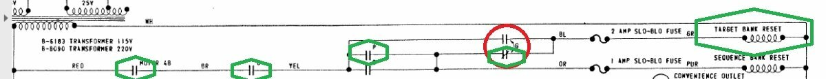

Man wird sicherlich den Schaltplan dazu benötigen. Oder das Handbuch.

Kann nur der Wechselkontakt am "G" Relais sein! Alles was grün ist funzt, da die Targets ja beim Start aufgestellt werden!
Bleibt also nur der Kontakt selber, oder der Aufsteller hat den zweiten Weg "deaktiviert" um die Freispiele zu begrenzen,
also z.B. das gelbe Kabel am "P" Relais abgelötet...

Werde das zeitnah prüfen und berichten. Macht Sinn und wird es wahrscheinlich auch sein....
Leider habe ich weder schematics noch manual.
