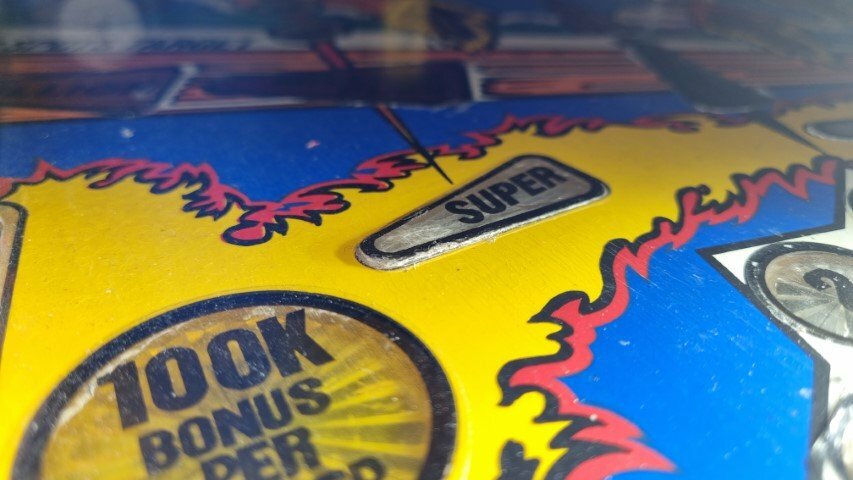

Wo ich noch etwas vor zurückschrecke, sind die hochgekommenen Inserts (so heißen die Plastikteile im Spielfeld doch, oder?). So wie es aussieht, ist auf meinem Flipper keine Schutzfolie, es sollte also möglich sein, die Inserts mit etwas Wärme und gutem Willen (=Druck) wieder eben zu bekommen, oder sollte ich die komplett rausholen, abschleifen, neue Beschriftungsfolie (Fachbegriff Decal?) drauf und wieder eben mit Leim einkleben?
Ansonsten bin ich zufrieden, wenn man Spuren im Spielfeld sieht, das Gerät ist ja über 30 Jahre alt.
Inserts ist die korrekte Bezeichnung. Mit warm machen und wieder runterdrücken wirst du auf Dauer keine zufriedenstellende Lösung erzielen. Der verwendete Kleber ist einfach durch, der muss entfernet werden. Die Inserts kommen zu 100 % innerhalb kürzester Zeit wieder hoch mit dem alten Kleber. Bitte die Inserts unter Zuhilfenahme von Wärme ausbauen, und die Klebereste sowohl am Insert und in dem Playfield entfernen.
Aber bitte NICHT mit Holzleim neu einkleben. Plastik und Holzleim ist eine schlechte Kombination. Nehme bitte einen Handelsüblichen transparenten 2K Kleber.
Sofern die Inserts noch Plan sind und die Beschriftung noch ok, einfach neu mit beschriebenen Kleber einkleben.
Sind die Inserts krumm, müssen diese im ausgebauten Zustand Plan geschliffen werden. Die Beschriftung geht dabei natürlich verloren. Da gibt es aber Decals für, die du im Nachgang aufkleben kannst.
Normalerweise wenn es auf Dauer halten soll muss das alles neu einlackiert werden. Dazu habe ich hier in einem anderen Thread hier heute schon was geschrieben.
Das ist keine Arbeit mal eben für das Wochenende, sofern es wirklich gut werden soll und auf Dauer auch halten soll...
LG Holger
Hallo Mac Gyver, vielen Dank für deine Rückmeldung. Das ich bei den Inserts den Kleber entfernen muss, hatte ich mir schon fast gedacht, aber schön, dass du das bestätigst.
Ich würde ein Insert nach dem anderen machen, um kein Stress aufkommen zu lassen. Die Decals hatte ich mir schon bestellt, weil einige Aufschriften nur noch schlecht lesbar sind.
zu dem 2k Kleber, hast du da einen konkreten Vorschlag, was man gut nehmen kann? oder meinst du einfach Epoxydharz plus Härter (und dann sparsam dosiert)? (Weicon S50 hätte ich da)
bzgl. Lackieren, ich bin mir nicht sicher, ob das mein Anspruch ist - vielleicht wächst mein Anspruch ja noch 😎
liebe Grüße,
Friedhelm

Moin Friedhelm
Der Weicon Kleber ist schon mal gut. Oder Uhu plus schnellfest etc. Hauptsache der Kleber braucht nicht so elendig lange zum aushärten.
Normalerweise kommst du um das lackieren nicht rum. Die Decals sind sonst ohne Versiegelung schnell wieder runtergespielt.
LG Holger
hmhmhm ..
und mit lackieren meinst du auch: alles abbauen (bumper, kurven, slingshots, sowie die ganze elektrik von unten) und das komplette Brett lackieren?
Oder kann man das punktuell dünn mit rolle lackieren?
ich scheue mich ein wenig (nein, viel!) davor, alles abzumontieren.
liebe Grüße,
Friedhelm
Mann kann das auch partiell lackieren, wird aber nicht wirklich ordentlich. Mit Rolle kannst du ganz vergessen, das wird nur Mist.
Das must du entscheiden, welchen Anspruch du an das Endergebnis stellst.
LG Holger
alles klar, danke für deine ehrliche Meinung. Ich werde also erstmal die Inserts entfernen, reinigen, neue Aufkleber drauf, neu verkleben.
Und dann geh ich nochmal in mich und überlege, ob ich die Oberteile abbaue, alle Löcher abdecke und das hier in einer örtlichen Lackiererei ordentlich lackieren lasse. Für mich selber wäre das nichts.
Vielen Dank an alle für eure Meinung und eure Tipps!
