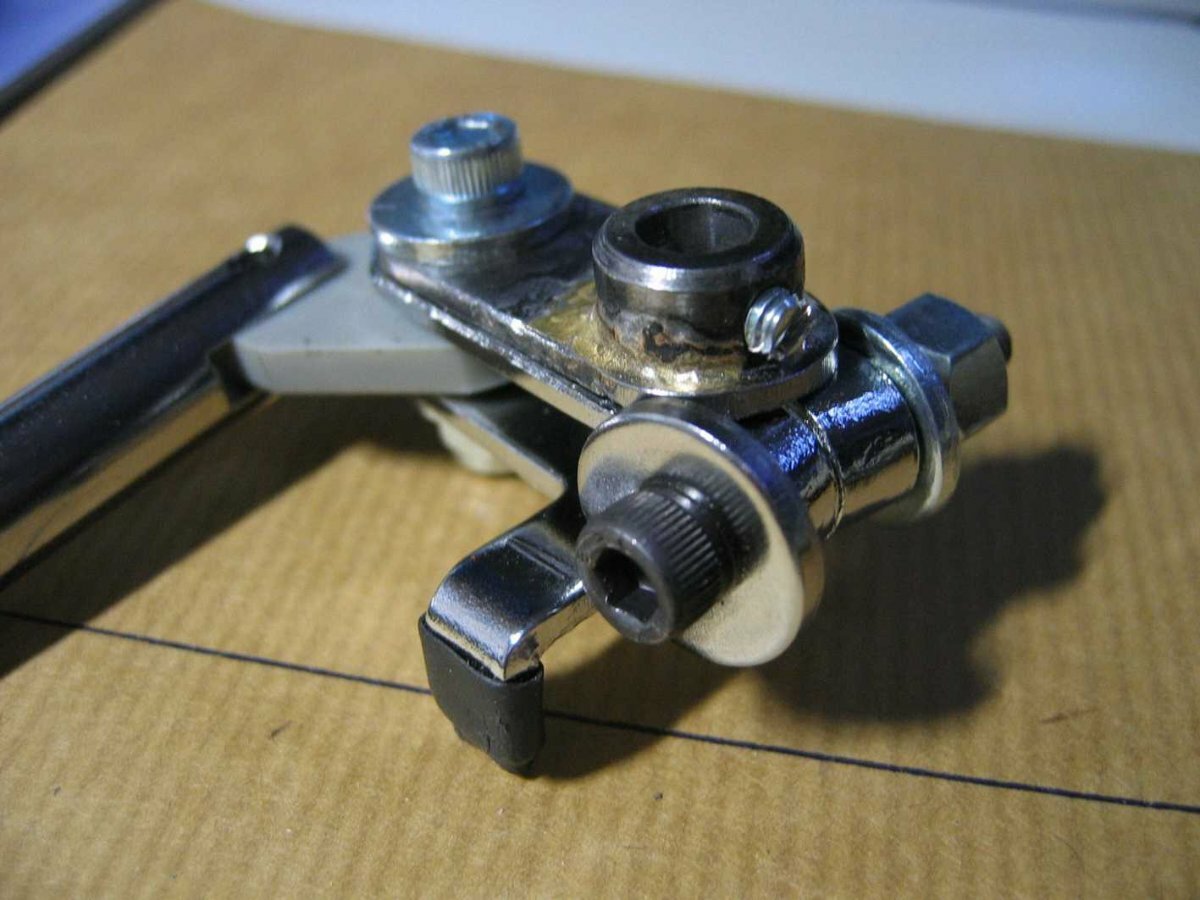

sculptor4u Geschrieben 30. Dezember 2021 Geschrieben 30. Dezember 2021 Moin zusammen. Bin neu hier im Forum und seit Kindheitstagen Flibber-infiziert. Bei meinen Eltern steht seit Anfang der 80er ein "Mr Doom" den mein Bruder in Schuss hält. Ich habe ein Leihgerät von einem Freund, einen "Pool Sharks" von 1990 der mir Sorgen macht: Ich habe die Flipperfinger wegen Bruch getauscht, doch danach ließ sich die Klemmung am linken Flippergelenk nicht mehr genug anziehen, der Finger rutscht bei jedem Anschlagen nach oben. Danach mehrmals nachgezogen bis die Klemmung komplett zusammengezogen war, ohne Erfolg! Dann habe ich die kompletten Gelenke mit Buchsen getauscht, die Schrauben richtig angeknallt doch keine Änderung erfahren: Die Klemmung ist schon auf Anschlag doch die Achse dreht sich weiter beim jedem Anschlagen. Dann hab ich einen zusätzlichen Halter mit Madenschraube auf die Achse installiert, das hat links funktioniert. Doch nun hab ich das gleiche Problem beim rechten Finger, doch hier nutz auch meine zusätzliche Achsfixierung nix mehr. Hat jemand einen Tipp? Gruesse von der Küste Arne

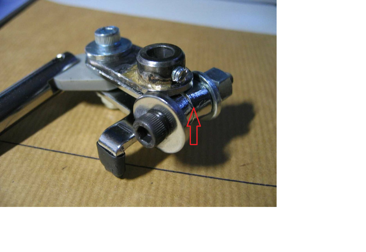

sculptor4u Geschrieben 30. Dezember 2021 Autor Geschrieben 30. Dezember 2021 Moin Volley, danke für die schnelle Antwort. Bei meinem Williams wird die Achse im Gelenk in einer geschlitzten Bohrung geklemmt, keine Maden! Hier kann man auch meinen zusätzlichen Halters sehen der unten montiert ist und die Welle mit der Made fixieren soll, wie gesagt, klappt auf der einen Seite. Warum das Problem erst nach dem Wechsel auf Neuteile aufgetreten ist ist mir ein Rätsel! Die Welle des alten (originalen?) Flipperfingers ist auch richtig an der Klemmstelle eingelaufen, die neuen sind so hartverchromt, dass man noch nicht einmal einen Abdruck der Madenschraube sehen kann. Hab die Chromschicht auch schon etwas angeschliffen um mehr Reibung auf die Fläche zu bekommen. Gibts neue Hinweise? Gruss, Arne

Volley Geschrieben 30. Dezember 2021 Geschrieben 30. Dezember 2021 Wenn du da auf beiden Seiten etwas abfeilen würdest, dann würde das Ding besser klemmen! So wieauf dem Bild ist die Klemmung schon am Anschlag!
sculptor4u Geschrieben 30. Dezember 2021 Autor Geschrieben 30. Dezember 2021 Ja, Volley, hab ich alles schon probiert, alle Teile passen perfekt zueinander Nachfeilen hilft hier auch nix mehr (hatte ich schon, dann werden die Schrauben krumm) werde jetzt mal probieren mehr Madenschrauben zu setzen, VIEL hilft hier vielleicht. Ich habe noch die Hoffnung dass ein anderes Forumsmitglied ähnliche Erfahrungen gemacht hat? Weitere Gruesse von der Küste Arne

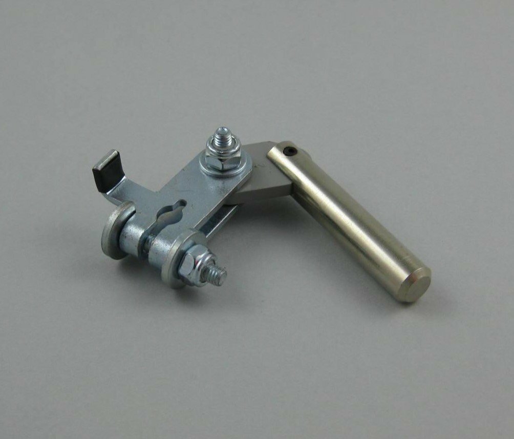

Mc.Fly Geschrieben 3. Januar 2022 Geschrieben 3. Januar 2022 Hallo Arne, frohes neues .... also dein Gelenk weicht aber erheblich vom Original ab, sieht mir nach Eigenbau aus. LG, Marty
Mc.Fly Geschrieben 3. Januar 2022 Geschrieben 3. Januar 2022 Edit..... soll heißen, das bereits die Klemme, ( deine ), eine Hochglanzverchromung hat, welche im original lediglich verzinkt sind. (Evtl. liegt es daran ).
