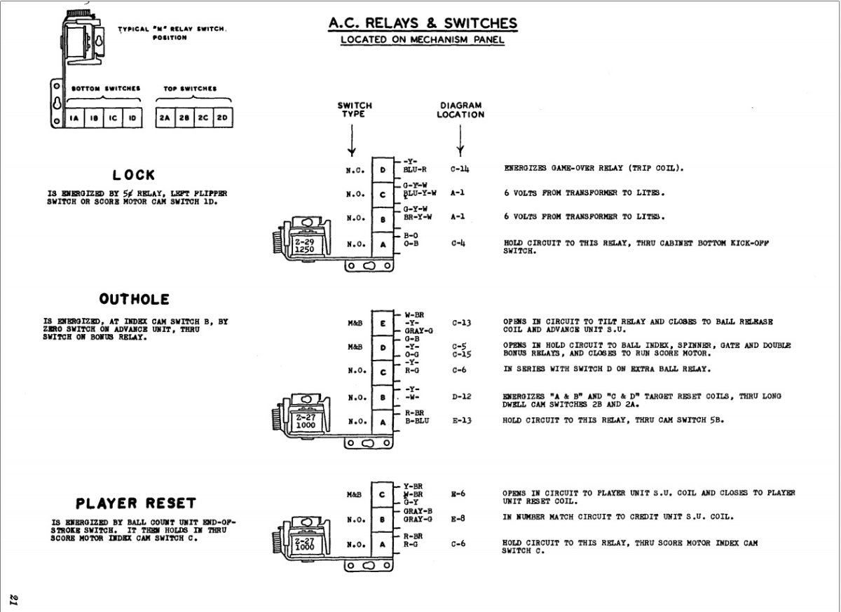

Souldiver66 Geschrieben 24. August 2022 Autor Geschrieben 24. August 2022 Hallo Christian Vielen Dank für die schnelle Antwort. Das Schema habe ich - hab' meins sogar selbst digitalisieren lassen - und das kleine Manual auf IPDB habe ich (natürlich) auch. Worauf ich hoffe, wäre ein "komplettes" technisches Handbuch, welches die einzelnen Relais ausweist, etc. Ich habe das bei vielen Modellen gehabt, dass hinten im Handbuch jedes Relais und seine Kontakte/Funktion ausgewiesen wurde. (siehe Bild) Ich hege nun die Hoffnung, dass Bally auch sowas mitgeliefert hat - aber möglicherweise war das auch was Williams spezifisches... Wie auch immer, am meisten würden mir mir die Angaben auf den fehlenden Streifen, oder einfach Fotos davon, helfen. Nicht nur weil der Flipper sich nicht starten lässt und jemand sogar eigene Kontakte (Relaisbank) eingebaut hat, ist es für mich fast nicht möglich, die Relais zuzuordnen. Hinzu kommt, dass die Drahtfarben schon sehr ausgebleicht sind... Weiterhin ist mir jede Hilfe sehr willkommen. Danke! Zitat
